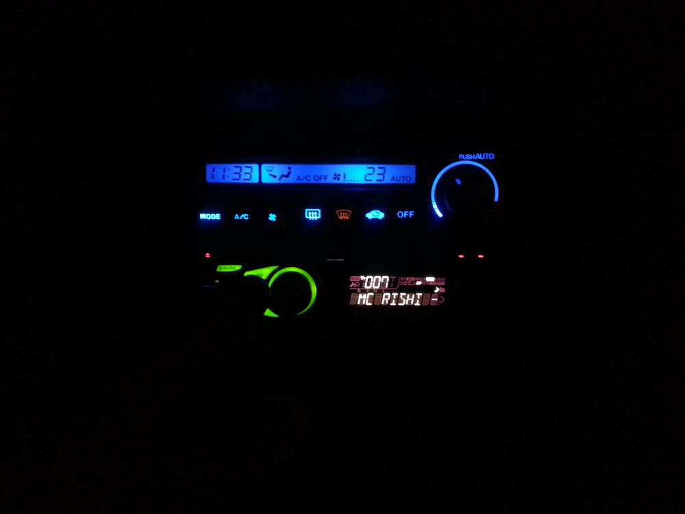

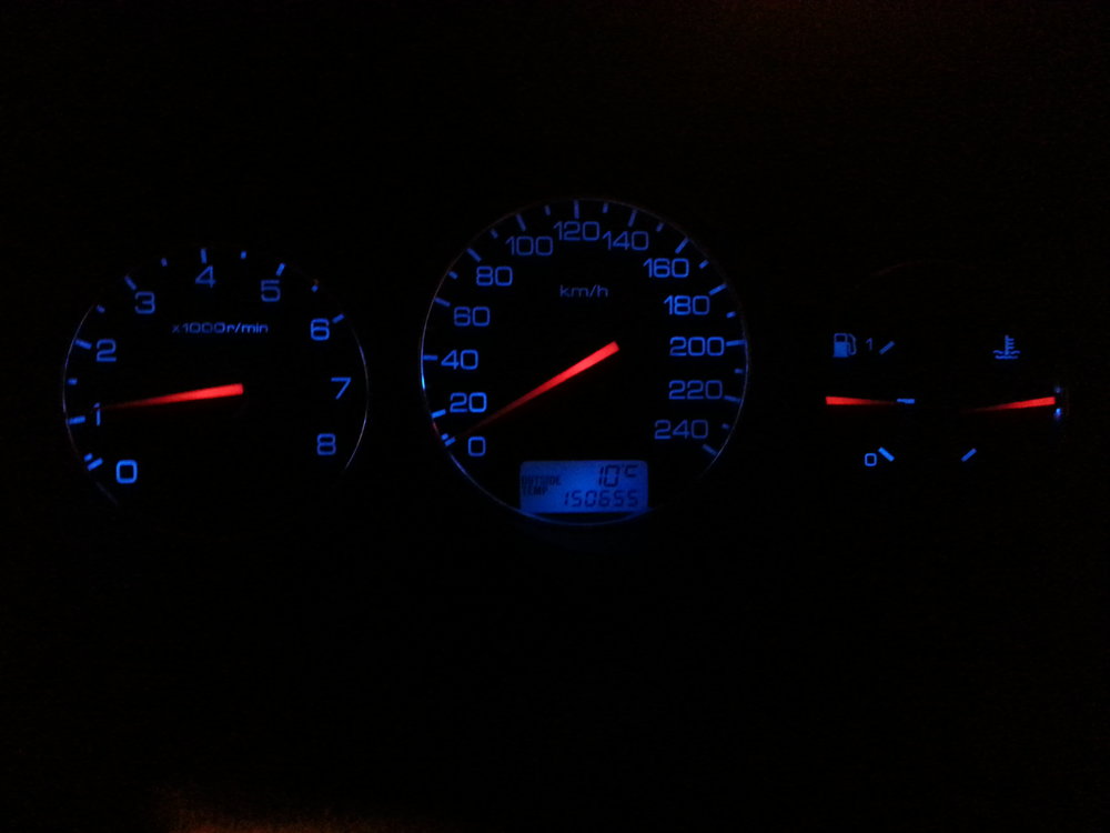

E-775 Geschrieben 10. Oktober 2012 Teilen Geschrieben 10. Oktober 2012 hey:wink: hab das auch neulich gemacht alles aufgeschraubt und geguckt was da passt also bei mir waren es einmal 3 stück T3 und 3 stück T4,2 Fassung :)) :D hab auch Bilder hier guckt mal Tacho hab ich auch gleich so gemacht Birnen getauscht in blau wollte keine Plasma scheiben haben Zitieren Link zu diesem Kommentar Auf anderen Seiten teilen Mehr Optionen zum Teilen...
con Geschrieben 13. Oktober 2012 Teilen Geschrieben 13. Oktober 2012 sieht ganz gut aus @ e-775 hast du ein link zu den birnen die du drin hast? und welche sind das im tacho? Zitieren Link zu diesem Kommentar Auf anderen Seiten teilen Mehr Optionen zum Teilen...
E-775 Geschrieben 14. Oktober 2012 Teilen Geschrieben 14. Oktober 2012 (bearbeitet) also beim klimabeleuchtung habe ich die genommen 3X von den http://www.ebay.de/itm/Blau-Tacho-LED-s-T3-sehr-helle-SMD-Tachobeleuchtung-/390251764030?pt=LH_DefaultDomain_77&hash=item5adcd1593e#ht_2996wt_1162 und 3X von den http://www.ebay.de/itm/1x-2-SMD-PLCC2-LED-T4-2-in-BLAU-Amaturenbeleuchtung-Tacho-Instrumente-LEDs-/190680820527?pt=LH_DefaultDomain_77&hash=item2c65766b2f#ht_3780wt_1136 und beim Tacho habe ich die genommen ich glaube es waren 8 stück bin mir aber nicht mehr sicher http://www.ebay.de/itm/Blaue-Tacho-LED-3-x-SMD-T5-Knopf-Tachobeleuchtung-/260861279005?pt=LH_DefaultDomain_77&hash=item3cbc8b3b1d#ht_2665wt_1162 mfg Eddy Bearbeitet 25. Oktober 2012 von kaefergarage.de Zitat Vorschreiber entfernt Zitieren Link zu diesem Kommentar Auf anderen Seiten teilen Mehr Optionen zum Teilen...
RaZeR86 Geschrieben 15. Oktober 2012 Teilen Geschrieben 15. Oktober 2012 Gibts die Tachobeleuchtung auch in weiß? Leuchten die OEMs weiß mit oranger Folie oder sind da orange drin? Würde mir mal zum spaß das umbauen zum testen, ist das so plug und play oder muss ich löten? Zitieren Zoom Zoom Performance MPS & MPD http://images.spritmonitor.de/676587.pnghttp://images.spritmonitor.de/676590.png Link zu diesem Kommentar Auf anderen Seiten teilen Mehr Optionen zum Teilen...
E-775 Geschrieben 15. Oktober 2012 Teilen Geschrieben 15. Oktober 2012 Ich glaub da ist noch ne orange Folie drum den ich wollte mein tacho display weiß haben aber sah nich weiß aus sondern so gelblich deswegen habe ich mich dann für alles in blau gemacht bei mir habe ich nix gelötet einfach alte birnen raus neue rein fertig :)) Zitieren Link zu diesem Kommentar Auf anderen Seiten teilen Mehr Optionen zum Teilen...

speedy2008 Geschrieben 21. Oktober 2012 Teilen Geschrieben 21. Oktober 2012 Hast du da einfach das Klimabedienteil aufgeschraubt und dann die Lampen getauscht oder wie funktioniert das?? LG Zitieren Positive Erfahrungen: Verkäufer: Karsten Käufer: Spionek3 Link zu diesem Kommentar Auf anderen Seiten teilen Mehr Optionen zum Teilen...
E-775 Geschrieben 22. Oktober 2012 Teilen Geschrieben 22. Oktober 2012 Hi genau einfach aufgeschraubt und getauscht :)) Lg:wink: Zitieren Link zu diesem Kommentar Auf anderen Seiten teilen Mehr Optionen zum Teilen...

alxm Geschrieben 18. September 2013 Teilen Geschrieben 18. September 2013 Ich hab das KLimateil jetzt nicht vor mir liegen, darum die Frage. Ist das ne große Fummelei die Birnen da zu tauschen bzw. die Klimasteuerung aufzumachen ? Bei mir ist nämlich eine Birne defekt und ich überlege gleich alle darin zu tauschen, rot, weil dann nämlich Radio und Steuerteil die gleiche Farbe haben :) Zitieren alxm.de - WORK Link zu diesem Kommentar Auf anderen Seiten teilen Mehr Optionen zum Teilen...
