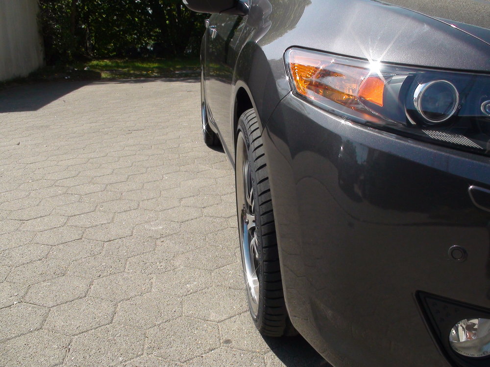

Iseeyouu Geschrieben 11. April 2011 Teilen Geschrieben 11. April 2011 So Leute, hier mal ein paar Fotos von den Felgen. Also ich hab nur 225er montiert und bin der Meinung das die voll und ganz reichen. Zitieren Grüße Isee http://images.spritmonitor.de/451224.png Link zu diesem Kommentar Auf anderen Seiten teilen Mehr Optionen zum Teilen...

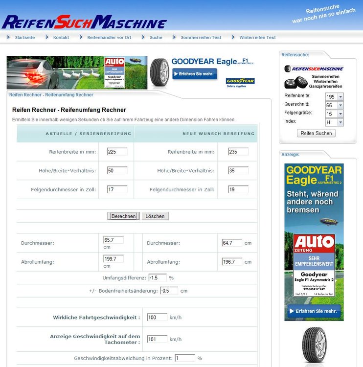

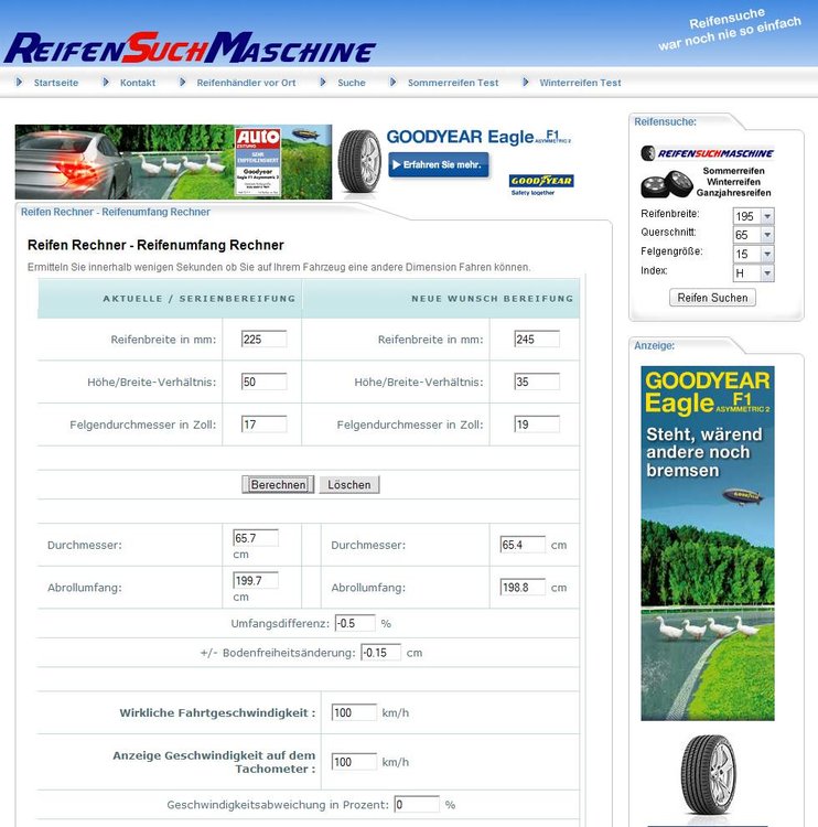

klarkon Geschrieben 11. April 2011 Teilen Geschrieben 11. April 2011 (bearbeitet) Wieso? Sowohl 245 als auch 235 haben 35er Querschnitt. Jetzt habe ich 225/50 R17. Laut Felgenrechner macht es kein Unterschied. Dann vergleiche mal auf den folgenden Screenshots vom Reifenrechner. Übrigens, der 245er Reifen ist 85,75mm hoch, der 235 "nur" 82,25mm. Deshalb ist der Reifenumfang beim 235er kleiner und beim 245er fast gleich dem der Orginalbereifung und damit besser. Bearbeitet 12. April 2011 von klarkon Falsche Zahlenangaben korrigieren Zitieren [sIGPIC][/sIGPIC] Rainer (klarkon) aus KL Link zu diesem Kommentar Auf anderen Seiten teilen Mehr Optionen zum Teilen...
shredman Geschrieben 12. April 2011 Autor Teilen Geschrieben 12. April 2011 Tatsächlich.:schock: Das hätte ich gar nicht gedacht. Danke!!!!!!!!!:repekt:So Leute, hier mal ein paar Fotos von den Felgen. Also ich hab nur 225er montiert und bin der Meinung das die voll und ganz reichen. OK. Das sind bei dir Motec Penta Felgen. In ein paar Wochen montiere ich meine Motec Pantera. Mal sehen wie die aussehen. Fotos folgen natürlich. Zitieren Link zu diesem Kommentar Auf anderen Seiten teilen Mehr Optionen zum Teilen...
