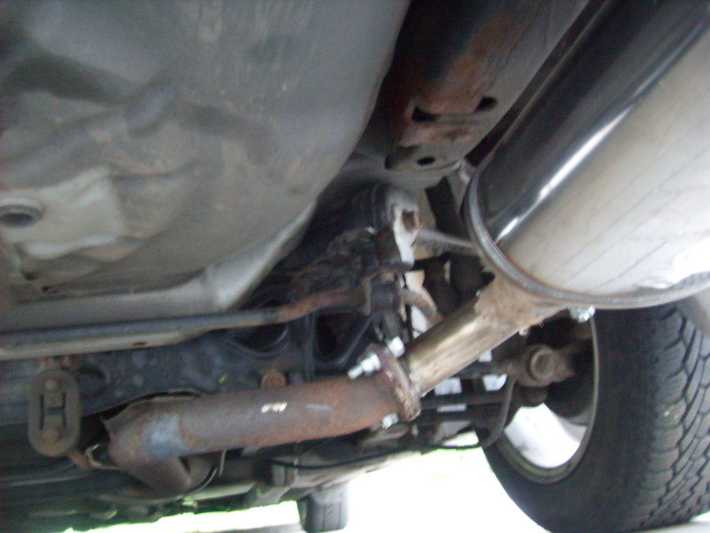

SnYpz Geschrieben 25. April 2011 Teilen Geschrieben 25. April 2011 Hey Leute, wie haben die Besitzer eines CG8,9 und eines Magnaflow ESD es geschafft, den gerade unters Auto zu bringen? Habe mit mehreren drunter geguckt, jedoch waren sich alle einig, da muss viel gebastelt werden, um den drunter zu bekommen. Es gäbe die Möglichkeit, den schief nach rechts außen hängen zu lassen, JDM Style, kommt aber nicht in Frage, da ich den doppelflutigen habe. Zudem ist der Flunsch, also die beiden Stücke vom Mittelrohr und ESD, die man zusammenschraubt, durchgerostet, hält nicht mehr soo lange... Wäre echt super, wenn einige von Euch Bilder von den kompletten Befestigungen parat hätten! Ich danke Euch schonmal im Vorraus. Noch länger soll der Auspuff hier nicht rumliegen -.- Zitieren So, jetzt hab ich auch 'ne Signatur. Link zu diesem Kommentar Auf anderen Seiten teilen Mehr Optionen zum Teilen...
RaZeR86 Geschrieben 25. April 2011 Teilen Geschrieben 25. April 2011 Halter von Magna kaufen oder selber schweißen. Natürlich mit Schelle ect. 2x Magna im Duplex design? Hoffe du fährst dann nen Bodykit. Zitieren Zoom Zoom Performance MPS & MPD http://images.spritmonitor.de/676587.pnghttp://images.spritmonitor.de/676590.png Link zu diesem Kommentar Auf anderen Seiten teilen Mehr Optionen zum Teilen...
David Geschrieben 25. April 2011 Teilen Geschrieben 25. April 2011 Neee Razer es gibt den Doppelflutigen sieht aus wie der Original ESD von Honda nur mit zwei größeren Rohren. http://www.auspuff-magnaflow.de/images/product_images/thumbnail_images/14807.jpg Wie schon geschrieben, am besten in einer "Tuning" Werkstadt machen lassen, da die meist auch Edelstahlrohre da haben. Es gibt von Magna auch Halterungen die aber trotzdem angepasst werden müssen. VG Zitieren >>>Antworten - Zitieren - Bearbeiten ? So geht's<<< Def. Leistung: Leistung gibt an, wie schnell man gegen die Wand fährt..... Drehmoment, wie fest. Link zu diesem Kommentar Auf anderen Seiten teilen Mehr Optionen zum Teilen...

SnYpz Geschrieben 26. April 2011 Autor Teilen Geschrieben 26. April 2011 Habe den gleichen wie Karsten. @Karsten: Jo, weiß ich doch, aber ich brauche Bilder von unten! Trotzdem wäre es nett, wenn jmd seine Befestigung fotografieren würde. Zitieren So, jetzt hab ich auch 'ne Signatur. Link zu diesem Kommentar Auf anderen Seiten teilen Mehr Optionen zum Teilen...
Michaelis Geschrieben 30. April 2011 Teilen Geschrieben 30. April 2011 (bearbeitet) Ich habe den auch drunter werde gleich noch Bilder machen von unten War eigentlich ganz einfach das ding drunter zubekommen. Bearbeitet 30. April 2011 von Michaelis Zitieren Link zu diesem Kommentar Auf anderen Seiten teilen Mehr Optionen zum Teilen...

SnYpz Geschrieben 3. Mai 2011 Autor Teilen Geschrieben 3. Mai 2011 Danke Euch, bin jetzt auch soweit, nachdem ich mir nen 90° Stahlrohr geholt habe, eine Reduziermuffe und ne Stahlstange für die Halterungen... Nächste Woche gehts dann an die Arbeit und wehe, es kommt mir jetzt noch was dazwischen -.- Zitieren So, jetzt hab ich auch 'ne Signatur. Link zu diesem Kommentar Auf anderen Seiten teilen Mehr Optionen zum Teilen...
