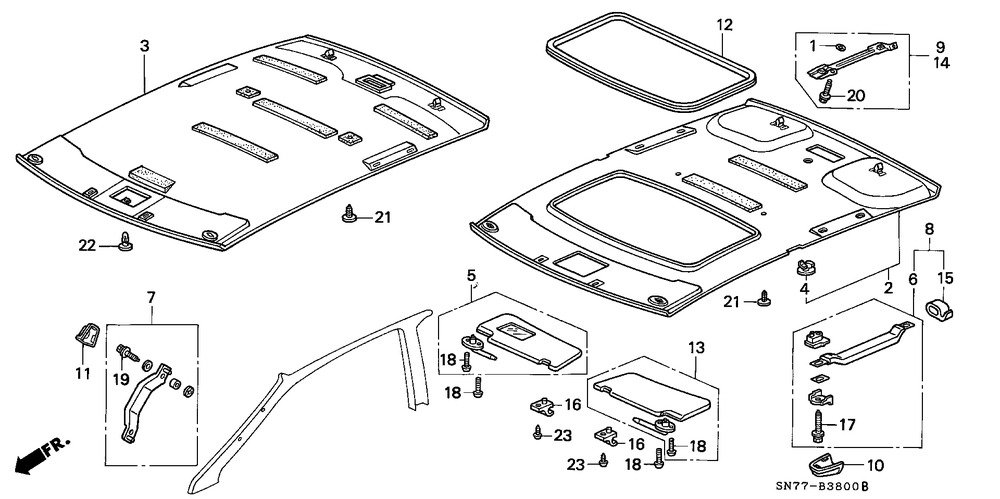

wie bekommt mann den himmel raus muss man dafür nicht die scheibe rausnehmen??? oder ist der himmel biegsam? Also ich weiss das man bei audi von meinen vater erst die frontschreibe rausnehmen muss um den himmel auszubauen weil der so steiff ist
ah und noch ne frage wie haste den rahmen um das schiebedach gemacht abgemacht und dan wieder dran oder haste nen neuen gekauft???

ah ok cool dachte schon das währe so eine metall schiene die wenn einmal verformt man niewieder zusammen bekommt also dieser stoffrahmen den man im himmel um das schiebedachfenster hat

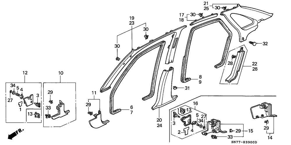

Kann ich bestätigen. Eventuell musst Du die Verkleidungen der A-Säule ab machen (geklippst), die B-Säulen (meist geklippst) und auch die C-Säule (geklippst und versteckte Schrauben) -> siehe Anhang.
Beim Kombi ist es zumindest so. Der Rest (Türgummi, Schiebedach) ist identisch. Die Innenraumleuchte muss selbstredend wie die Sonnenblenden, Haltegriffe und der Rückspiegel entfernt werden ;)
