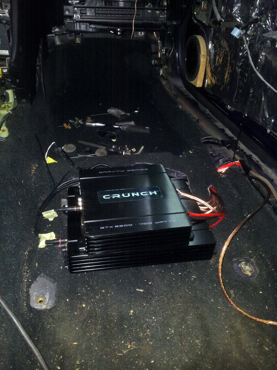

pw84 Geschrieben 7. April 2014 Teilen Geschrieben 7. April 2014 (bearbeitet) Das mit den Dämmmatten bzw. Alubuthyl an den Teilen am Sub ist schon ausreichend. Habe ich auch so gemacht. Ich hab mir die Endstufen unter den Beifahrersitz gebaut, weil kich mir auch nichts zubauen und die Dinger nicht ständig vor der Nase haben will. Wenn es nur um die Subendstufe geht und du sie dann per High-Low-Adapter anschließen willst, dann bau sie hinter die Verkleidung vom Sub ein. In dem Hohlraum ist eigentlich noch genug Platz. Musst dir nur eine passende Endstufe raussuchen. Ich hab dort meinen Pufferelko untergebracht :) Noch eine Lösung ist die Unterbringung über dem Radio unter der Blende der Lüftung. Wurde hier schon von jemandem gemacht. Ein neues Lautsprecherkabel zu ziehen ist jetzt für den Sub nicht so das Problem. Das geht recht easy. Schwieriger sind da schon die Türen, weil du da durch den Stecker der Türverbindung durch musst. Bearbeitet 7. April 2014 von pw84 Zitieren Link zu diesem Kommentar Auf anderen Seiten teilen Mehr Optionen zum Teilen...
Didi TypS Geschrieben 7. April 2014 Teilen Geschrieben 7. April 2014 Ich denke ich werde die Endstufe hinter der Seitenwand neben dem Sub montieren und über einen HighLow Adapter anschliesse. Danke erstmal! Zitieren Link zu diesem Kommentar Auf anderen Seiten teilen Mehr Optionen zum Teilen...
