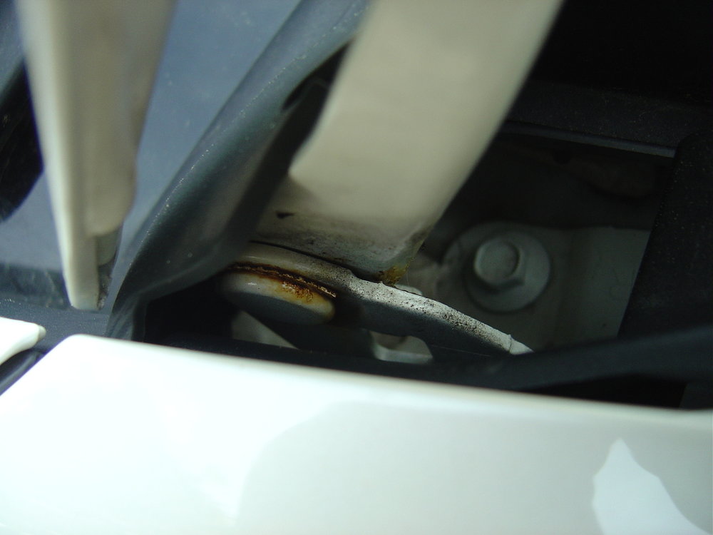

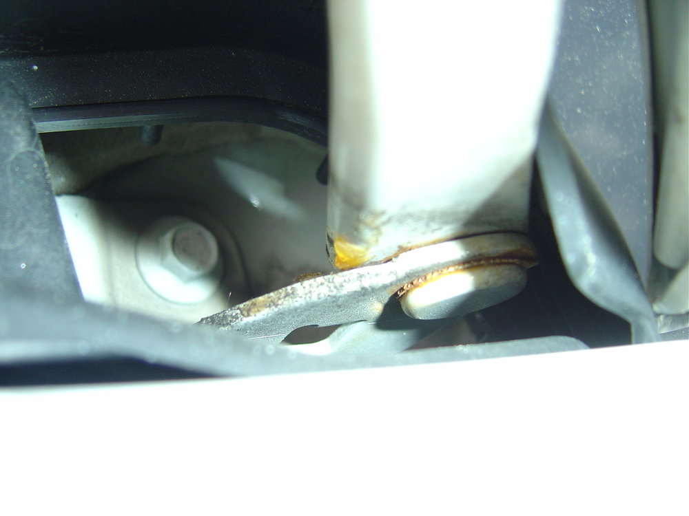

Ruhrpott Geschrieben 1. Mai 2011 Geschrieben 1. Mai 2011 Hallo, ich habe an meinem Heckdeckel an den Gummibolzen zum Einstellen des Deckels Rost entdeckt. Daraufhin habe ich diese Bolzen ganz rausgeschraubt und noch mehr Rost gefunden. Ich bin sofort zum HH gefahren, der hat Fotos gemacht und schickt selbige nach Honda Deutschland. Mal sehen, wie die darauf reagieren. Der Accord ist Bj. 2010. Gruß Roland Zitieren MAN SIEHT SICH IMMER ZWEIMAL IM LEBEN!!

Ruhrpott Geschrieben 3. Mai 2011 Autor Geschrieben 3. Mai 2011 Der Rost ist nicht an der Stelle wo der Versteller an/aufliegt, sondern im Deckel, da wo der Versteller eingeschraubt ist. Zitieren MAN SIEHT SICH IMMER ZWEIMAL IM LEBEN!!

kretschi74 Geschrieben 3. Mai 2011 Geschrieben 3. Mai 2011 Ja genau dort wo die reingedreht sind Wenn die mal zu weit rausgedreht wurden und dann zB die Tür zugemacht wurde verbiegt sich das Blech an der selbigen Stelle auch noch. Zitieren

Ruhrpott Geschrieben 7. Mai 2011 Autor Geschrieben 7. Mai 2011 Mister F, genau an diesen Stellen. Links guckte der Rost schon unter den Gummis raus, rechts noch drunter. Zitieren MAN SIEHT SICH IMMER ZWEIMAL IM LEBEN!!
acci85 Geschrieben 7. Mai 2011 Geschrieben 7. Mai 2011 Sicher das es nicht Konservierung ist? Habs auch mal bemängelt und tatsächlich war es so?! Zitieren
Ruhrpott Geschrieben 7. Mai 2011 Autor Geschrieben 7. Mai 2011 (bearbeitet) Sicher das es nicht Konservierung ist? Habs auch mal bemängelt und tatsächlich war es so?! Ganz sicher, der HH hats so gesehen und Honda Deutschland auch. Bearbeitet 7. Mai 2011 von Ruhrpott Zitieren MAN SIEHT SICH IMMER ZWEIMAL IM LEBEN!!
Mister F Geschrieben 7. Mai 2011 Geschrieben 7. Mai 2011 Bei mir auch ganz sicher Rost gewesen. Zumal die Rostblasen stetig größer wurden. Zitieren

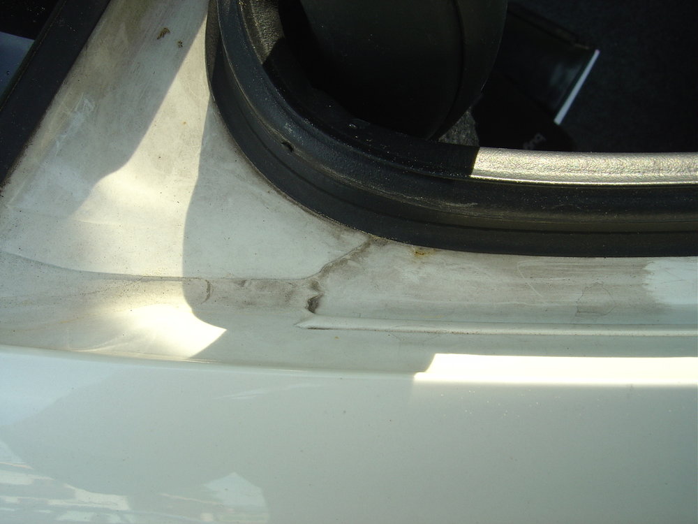

Isi Geschrieben 10. Mai 2011 Geschrieben 10. Mai 2011 Habe vor rund einem Jahr in irgend einem Forum , kann auch dieses hier geweswen sein bestimmt in www.accord2008.net ;) war heute beim händler wegen meinem rostproblem. ich habe rost an beiden gummidämpfern und an den schweißnähten bzw -punkten bei der regenablaufrinne :( zusätzlich an beiden motorhaubenschanieren und den haken an der haube zum verschließen :motz: garantieantrag wurde gestellt, mal schauen was rauskommt :roll: Zitieren
kretschi74 Geschrieben 10. Mai 2011 Geschrieben 10. Mai 2011 Hat der überhaupt Farbe im Werk bekommen;) Das hatt der CL7/9 auch,hab bei der Ablaufrinne mit Klarlack nachlackiert. An deinem Scharnier gehört mal etwas Fett und der Haubenverriegler auch. Schau dir mal die Schweißpunkte innenseitig der Türen an ob da auch was kommt,da haben die Hondaleute auch nur den Grundlack draufgemacht Zitieren
frv135 Geschrieben 25. Mai 2011 Geschrieben 25. Mai 2011 Immer noch das gleiche Problem bei den jap. Fahrzeugen. Rost bei den Stanzungen und Schweißnähten,das hat mein FR-V auch. Unzureichender oder zu dünner Schutzlack bzw zu scharf gestanzte Kanten sind die Ursache. Zur Beruhigung kann ich sagen,das seitdem ich selber an den Gummistopfen Lack aus so einer kleinen Flasche oder Hammerit aufgetragen habe,sich nach jetzt 3 Jahren noch kein neuer Rost gebildet hat. Man bekommt das aber auch auf Garantie von honda. Zitieren
