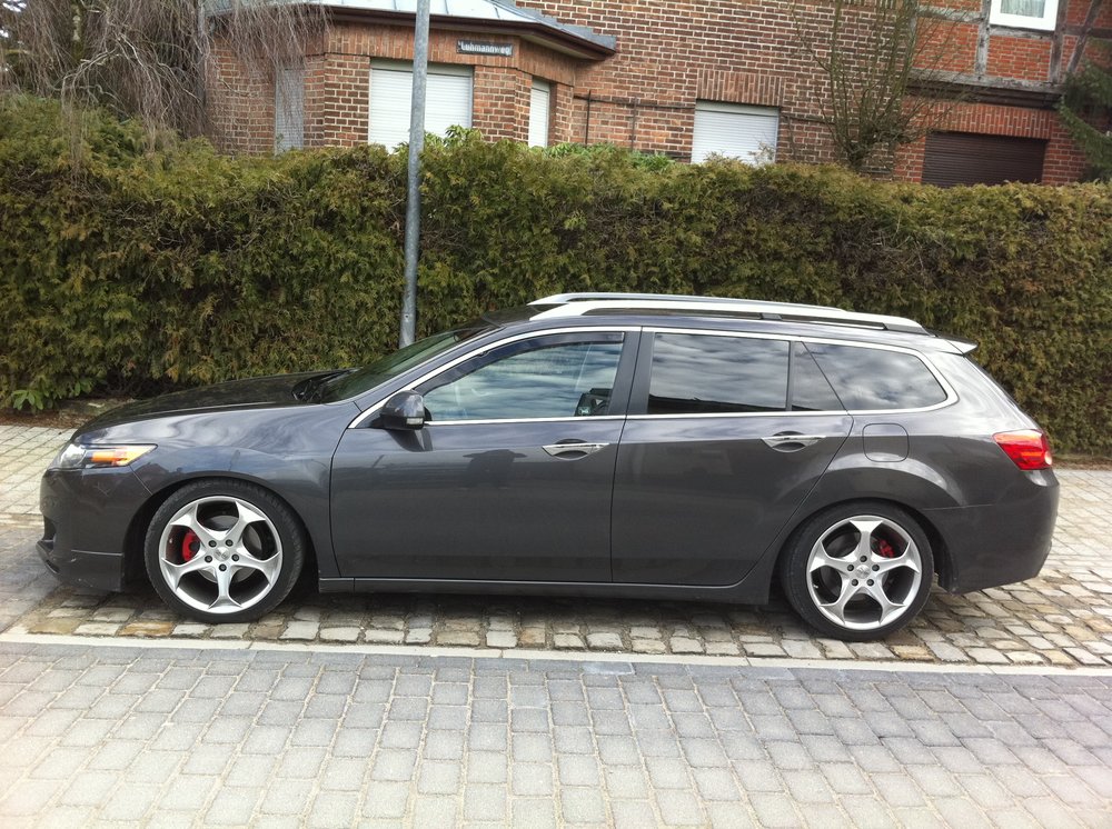

Tycoon58 Geschrieben 11. Mai 2011 Geschrieben 11. Mai 2011 Bild 1 CL 9 - Bild 2 CU 2 - beide OEM: Zitieren
