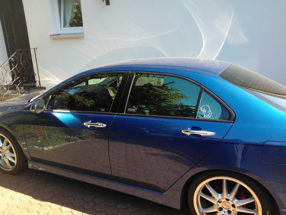

Hat schon mal jemand die Chromleisten und Türgriffe beim CL7/9 damit gemacht?
Reicht dafür eine Dose?
