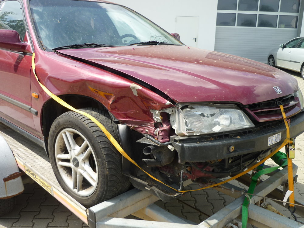

  • 4 Wochen später...
Neues von der Unfallfront. Am letzten WoE habe ich nach 11 Bäumen fällen, den CE2 meiner Eltern abgeholt. Wie es ausschaut, ist der Vorderwagen min. 1-2cm nach links geschoben worden. Die Zugstrebe an der Vorderachse rechts ist verbogen, die Spur extrem zur Nachspur gewandert.
Also werde ich den Wagen mal vermessen müssen und dann sehen, wie es weiter geht :(
Falls du was machen willst, zu den Teilen ist auch ne Richtbank mit Meßsystem vorhanden... :wink:
Mach mal eine Diagonal-Vergleichsmessung. Am besten zwischen den Schrauben des Achsträgers und des vorderen Querträgers...
