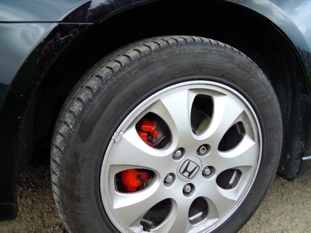

Wo finde ich die Felgendaten ?

Auf den Speichen-Innenseiten sollten die benötigen Daten zu finden sein.

Habe zwar schon nachgeschaut aber mir sagen die daten da drinnen nichts
in einer speiche steht 55 ist ja dann wohl die ET und in der anderen steht 16x6 1/2 JJ wenn ich es noch richtig in erinnerung habe..
Einpresstiefe (ET): 55
Felgenbreite: 6,5 JJ
Zollgröße: 16"
Klar stehen die Daten nicht genauso mit der Bezeichnung und Doppelpunkt in den Felgen, aber das ist soweit schon das Wesentlichste (zzgl. Lochkreis).

Es steht 16x6 1/2 JJ auf der Felgeninnenseite. Richtig ?
Die 6 1/2 sind genau das Selbe, wie 6 Ganze und 1 Halbes bzw. wie 6,5.
Der Lochkreis an deinem Accord beträgt 5x114,3 und ist entweder auf der Felge selbst, auf der Honda-Homepage (via Reifenfreigaben für den CL7 zu finden) oder aber unter L (wie Lochkreis) im The Blackbook (für den Naben- bzw. Mittellochdurchmesser gilt Ähnliches).

sind doch die standartfelgen vom facelift sport. dann stehen die daten auch im fahrzeugschein.
