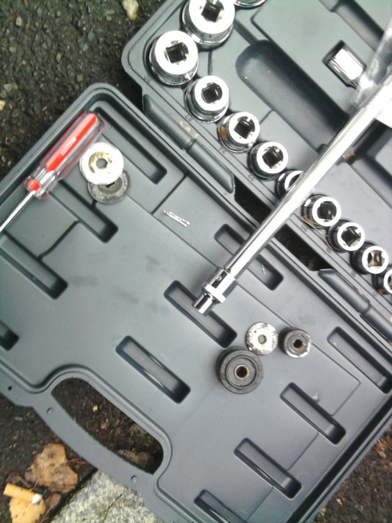

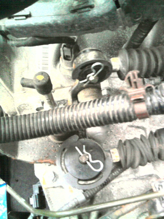

Yoghourt Geschrieben 22. Dezember 2011 Autor Teilen Geschrieben 22. Dezember 2011 ..so vorgestern kam das Auto endlich wieder aus der Werkstatt, nur hat er wieder ne annehmbare Geräuschkulisse und neues Getriebeöl. Hab dann gestern auch mal die Shifter Cable Bushings verbaut, ist ansich schnell gemacht und nicht weiter wild..sofern man den Luftfilterkasten ausbaut. Durch den wechsel der Gummi- auf Alubuchsen werden die Schaltvorgänge noch nen tick knackiger... So mal 2 Bilder noch zu der Aktion... das wars dann für das Jahr 2011 Link zu diesem Kommentar Auf anderen Seiten teilen Mehr Optionen zum Teilen...

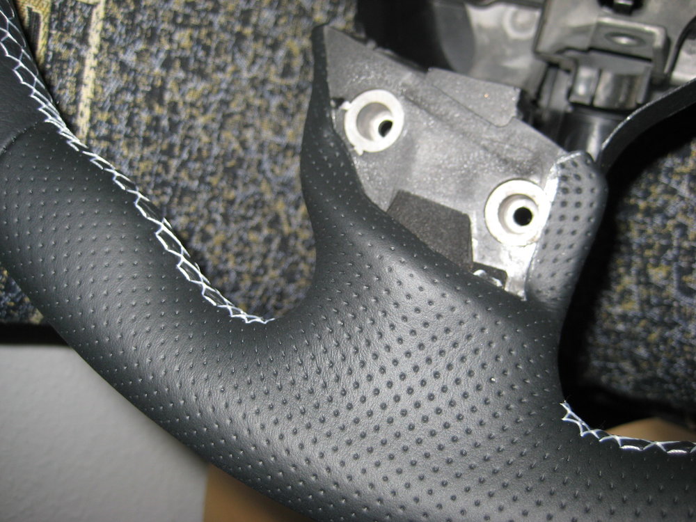

Yoghourt Geschrieben 20. Januar 2012 Autor Teilen Geschrieben 20. Januar 2012 so hab heute mein US Accord Lenkrad vom Sattler wiederbekommen und muss sagen..TOP Arbeit :)) ..manche finden es vll überflüssig, ich aber finde Details am/im Auto so mit das wichtigste.. Jetzt noch die Sitze im OEM Teilledersyle umsatteln lassen und schon ist wieder nen schönes und einheitliches Bild vorhanden Link zu diesem Kommentar Auf anderen Seiten teilen Mehr Optionen zum Teilen...

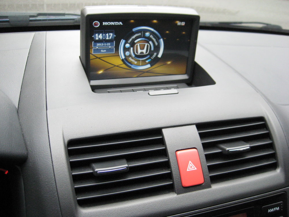

Yoghourt Geschrieben 11. Februar 2012 Autor Teilen Geschrieben 11. Februar 2012 so wollt nur noch die Bilder des Navis nachreichen und bin grad dabei wieder paar Teile für die Bastelzeit zu sammeln ^^ Link zu diesem Kommentar Auf anderen Seiten teilen Mehr Optionen zum Teilen...

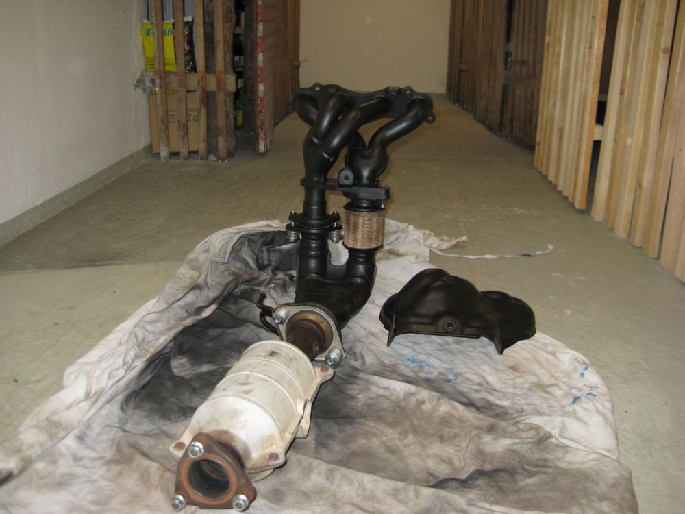

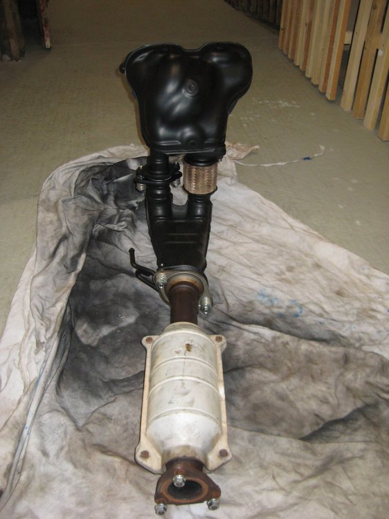

Yoghourt Geschrieben 1. Juni 2012 Autor Teilen Geschrieben 1. Juni 2012 (bearbeitet) mal wieder bissl was neues... -die letzten 2 tage damit verbracht den Krümmer zu "refurbishen", heisst angeschliffen..schwarz matt (hitzebeständig), dazu heut noch das Lings Honda Paket von der Post geholt und sogut wie alle Dichtungen+Verschraubungen neu..ausserdem noch den fehlenden Motorhalter am Krümmer verschraubt - desweiteren durfte ich heut nochmal das Lenkrad ausbauen und einen Zahn versetzten..nun ist es aber endlich gerade und sieht vernünftig aus. Dabei aber einmal nicht ausgepasst und beim abziehen des Lenkrad an der Schleifringabdeckung hängengeblieben..zum Glück nicht passiert..also wieder zusammenbauen..geprüft..geschaut das nach links und recht genügend Spiel für den Lenkeinschlag ist und alles wieder zusammengebaut, siehe da alles klappt und keine Fehler..jetzt weiß ich endlich mal wie es darin aussieht ^^ edit: grad gelesen das es beim Accord Kabelrolle heisst..also wenn alles klappt (Hupen, Blinken etc.) und nicht's knackt o.ä. brauch ich mir also keine sorgen machen ?! Bearbeitet 1. Juni 2012 von Yoghourt Link zu diesem Kommentar Auf anderen Seiten teilen Mehr Optionen zum Teilen...

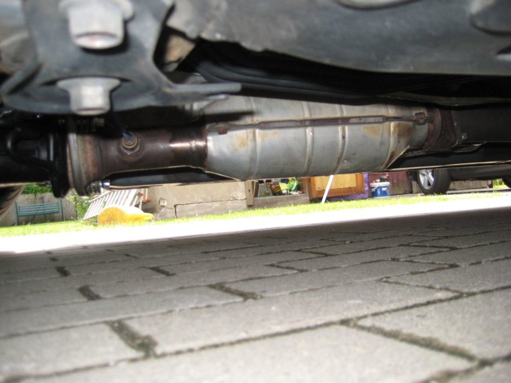

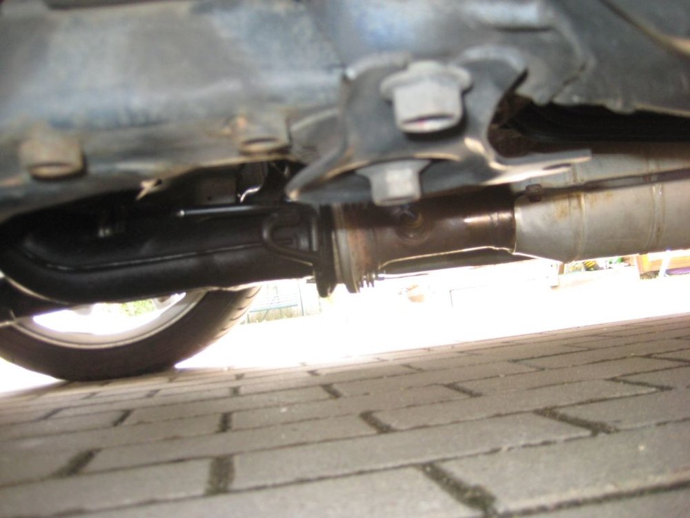

Yoghourt Geschrieben 11. Juni 2012 Autor Teilen Geschrieben 11. Juni 2012 Euro R Kat + Krümmer Einbau = check !! :)) ..also quasi als kleines DIY für den der auch meint sich diese Kombination einbauen zu "müssen" ^^ - als erstes hat mit mein Vater *Danke dafür* den Kat angepasst, das heisst die alte Schweißnaht vom Flansch mit dem Lambdasondenanschluss zum eigeintlichen Kat abgeflext, um 180° gedreht und wieder verschweisst - alten Krümmer und Kat ausgebaut - den oberen Teil des Krümmers verbaut, Block mit dem Krümmerobeteil verbunden - Hosenrohr verschraubt - gemerkt das die org. Halterung + Auspuffgummi unnötig ist da sie zu weit hinten sitzen (den richtigen Halter hab ich jetzt noch bestellt und der alte Halter wird abgeflext ) - Kat eingebaut, die hintere Lambdasonde passt ohne Probleme, die vordere musste ich ausbauen und neu verlegen damit diese passt..ansonsten fehlen ca. 1-2 cm um diese zu verbauen - danach noch den Hitzeschutz verbaut und nen Testrunde gedreht Fazit: Es passt alles, keine MKL an trotz Vollgasfahrt auf der AB, der Durchzug übers komplette Drezahlband hat sich verbessert und der Klang ist noch ne ecke böser geworden. Nebenbei hab ich noch an der Batteriehalterung gewerkelt *nochmal Danke an Sören und Ecki für den Tip* muss aber nochmal ran da es mir noch nicht 100 % gefällt. ..ansonsten noch Bilder vom Ergebnis, nebenbei hab ich leider keine Zeit gefunden die Cam in die Hand zu nehmen Link zu diesem Kommentar Auf anderen Seiten teilen Mehr Optionen zum Teilen...
