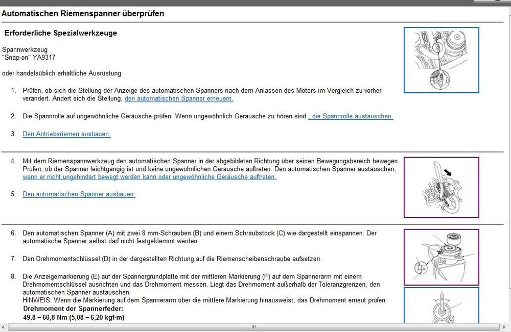

ACC-CDI-2T Geschrieben 7. Oktober 2011 Geschrieben 7. Oktober 2011 Hi Lars, hab mir Dein Video oben nochmal angehört... kann mir nicht helfen, ein normaler Lagerschaden hört sich m.M.n. irgendwie anders an und nicht so extrem unregelmäßig...:schock: Keine Ahnung - is auchnur so ne Idee, aber Du hast doch die vor kurzem die Spannrolle wechseln lassen bzw. nicht den kompletten Riemenspanner? Der Spanner selber kann ja evtl. selber auch Ge- räusche machen, wenn er durch is - siehe unten Pkt. 4... ?? Grüße Zitieren Km-log Nov 549.000
soichiros freund Geschrieben 7. Oktober 2011 Autor Geschrieben 7. Oktober 2011 richtig. aber im spanner ist ja kein lager was sich mit dreht. aber es hört sich schon nach nem mitdrehendem lager an. mein ich zumindest. werds trotzdem mal im eingebauten zustand prüfen. Zitieren Ersatzteile neu und gebraucht für folgende Modelle auf Lager: AA, CC, CB, CG, CH, CL, CM,CN, CU, CW, EG, EH, EJ, EK, EP, EU, EV, FK, FN, GD, MA, MB, MC, RE, SB. klick :)) Besuch mich auch auf Facebook unter Soichiros.Parts .
