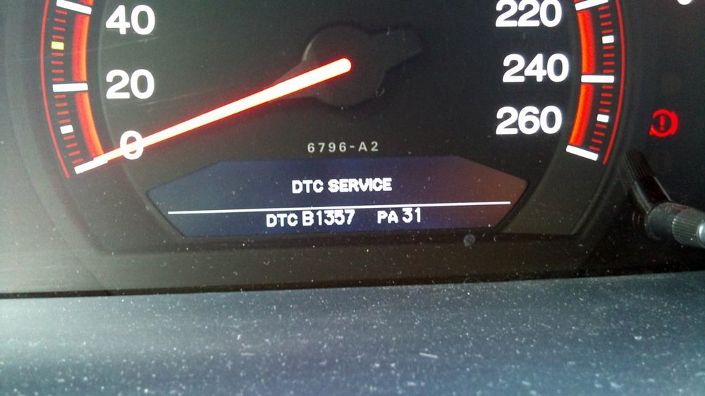

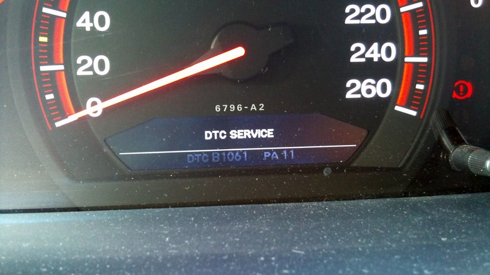

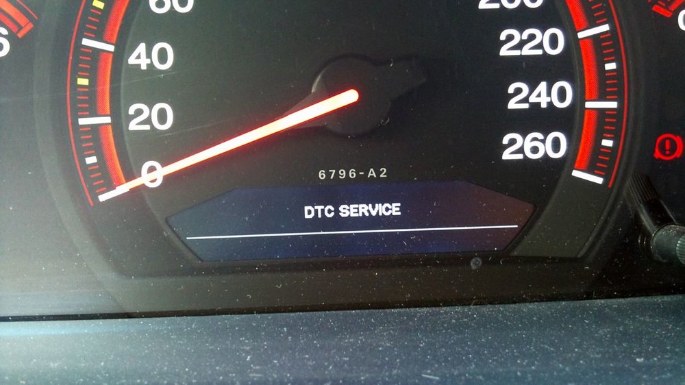

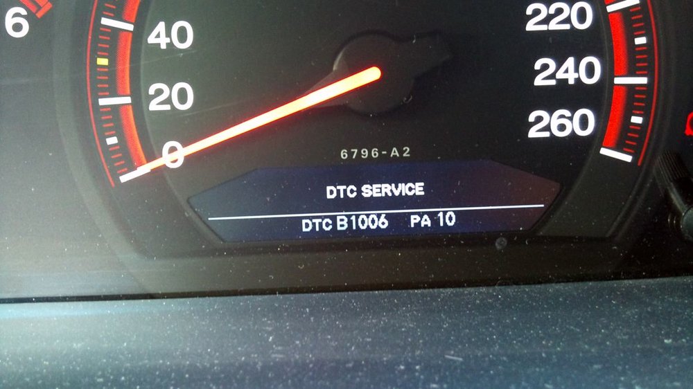

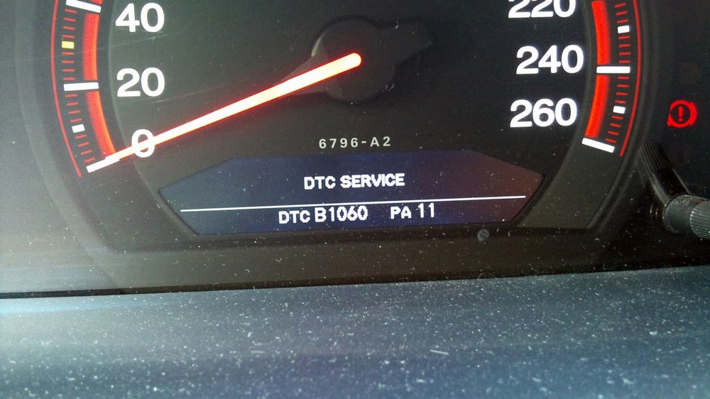

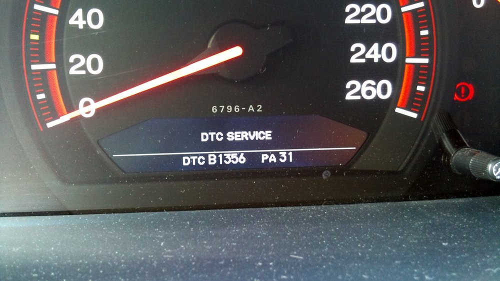

Hab mich heut Mittag in meinen CN2 gesetzt und fuhr los.
Irgendwann viel mir diese Fehlermeldung auf.
Tacho funktioniert alles, nur man sieht den BordComputer nicht mehr.
Motorleistung etc auch i.O. MotorCheck-Lampe ist auch aus.
Hab mal ein bissl rum gesucht, aber nix richtiges gefunden.
Es sind Fehlercodes, soviel weiß ich.
Betreffen Micu und Heckklappe und Türsteuergerät.......
Sieht wohl nach einem Besuch beim Freundlichen aus.......
Ich hänge mal ein paar Fotos von ein paar Fehlercodes mit ran.
Irgendwer ne Idee, wie man die Codes vorübergehend ausblenden kann?
Batterie abklemmen??
MfG Metti
MfG Metti :D

Die Fehler 1356 und 1357 konnte ich jetzt nicht finden auf die schnelle.
Bearbeitet von Accord06
ACC ist keine Klimaanlage!
1356 und 1357 ist Heckklappe....
Aber warum soviele Codes auf einmal??
Heckklappe und Fensterheber funktioniert aber......
blöde Elektrik...........
MfG Metti
Edit: Hab mal alle Fehler aufgeschrieben.
B1006, B1058, B1060, B1061, B1356, B1357, B1359 und B1160
Ganz schön viele, oder der hat gesammelt und ab 8 Fehlern wird es angezeigt ^^
Naja, Donnerstag geb ich den Wagen ab, mal sehen was bei raus kommt.
Micu defekt????
MfG Metti
Bearbeitet von Metti82
MfG Metti :D
Es waren viele Fehler gespeichert,
aber warum das im Tacho angezeigt wurde, konnte mir auch niemand sagen.
Das Beste war ja, ein Tag bevor er zum Freundlichen ging, war im Tacho alles normal. :))
Werkstatt meinte auch nur, so was haben sie noch nie gehabt. :wink:
MfG Metti
MfG Metti :D
