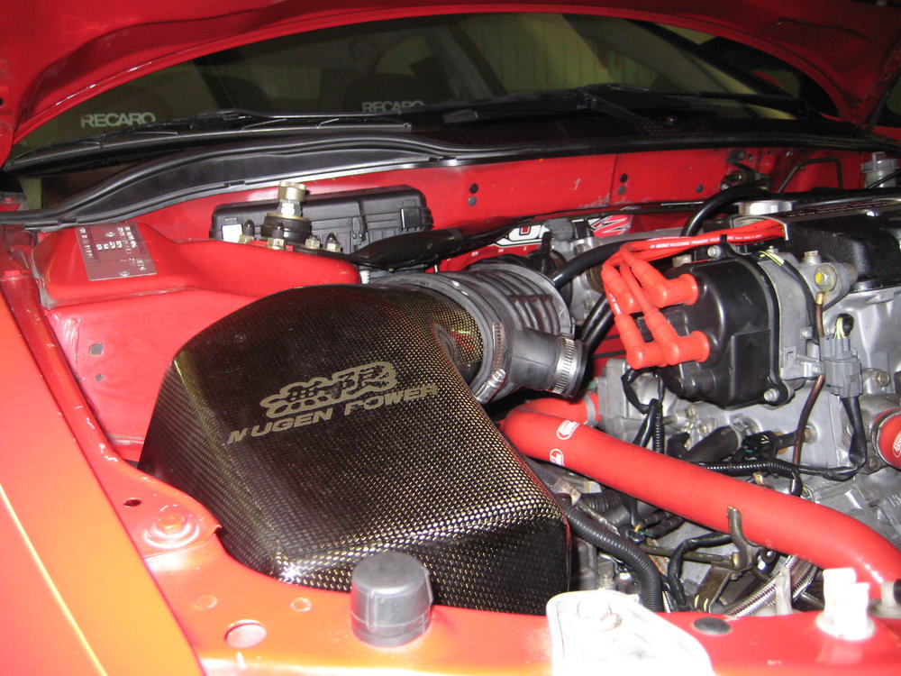

Steve Geschrieben 9. Januar 2012 Autor Geschrieben 9. Januar 2012 AUA, sunrise performance will 3998€ für die 4 Felgen :motz: Also nix mit neuen Mugen Felgen. Aber dafür ist jetzt alles mit der Mugen Airbox geklärt :party1: Mal nen Bild im eingebauten Zustand beim Vorbesitzer: Zitieren http://images.spritmonitor.de/206233.png Mein Euro R

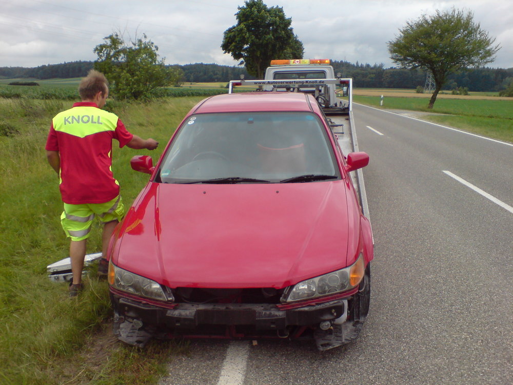

Steve Geschrieben 19. Juli 2012 Autor Geschrieben 19. Juli 2012 so es gibt was neues, aber nur shlechtes http://www.maxrev.de/images/smiles/icon_sad.gif die Bremsanlage is hinüber und man bekommt keine Teile ran. Habe bei FPS angefragt und sie sagten sie suchen eine raus. also ich kann zwar fahren, aber nicht sehr weit. 50km am stück max. sonst brennen meine Beläge. Scheibe wird so oder so verglühn. Naja, also Reisbrennen is für den R erledigt wenn ich den nich auf nem Anhänger nach le bekomme. 600km selber fahren is so nicht. Ersatzteile für die OEM Bremse kosten über 1000€ und haben eine unbegrenzte Lieferzeit. Deshalb versuche ich jetzt eine D2 über Feiny zubekommen. Kosten sind nicht wirklich höher, wenn man die ganzen Teile mit einbezieht. Aber Lieferzeit min. 2 Wochen. Also werde ich mit dem Alltagswagen oder garnicht bei Reisbrennen sein können. Da mein Alltagsw. noch ohne Kabelbaum ist. Zitieren http://images.spritmonitor.de/206233.png Mein Euro R
Steve Geschrieben 26. Juli 2012 Autor Geschrieben 26. Juli 2012 Also der Type R Träger passt und ist montiert! Aber der Träger war nicht das Problem :( Der komplette Achsschenkel ist verbogen, so das die Bremse fest ist. Scheibe ist schon blau und Klötzer fast runter. Jetzt brauche ich nen neuen Achsschenkel, aber Kosten und Dauer sind unbekannt. Also der R wird nicht beim Reisbrennen sein und wohl auch nicht auf der Hondaropa. Vielen Dank für die schnelle Hilfe an RaZeR86 und Aggel Zitieren http://images.spritmonitor.de/206233.png Mein Euro R
