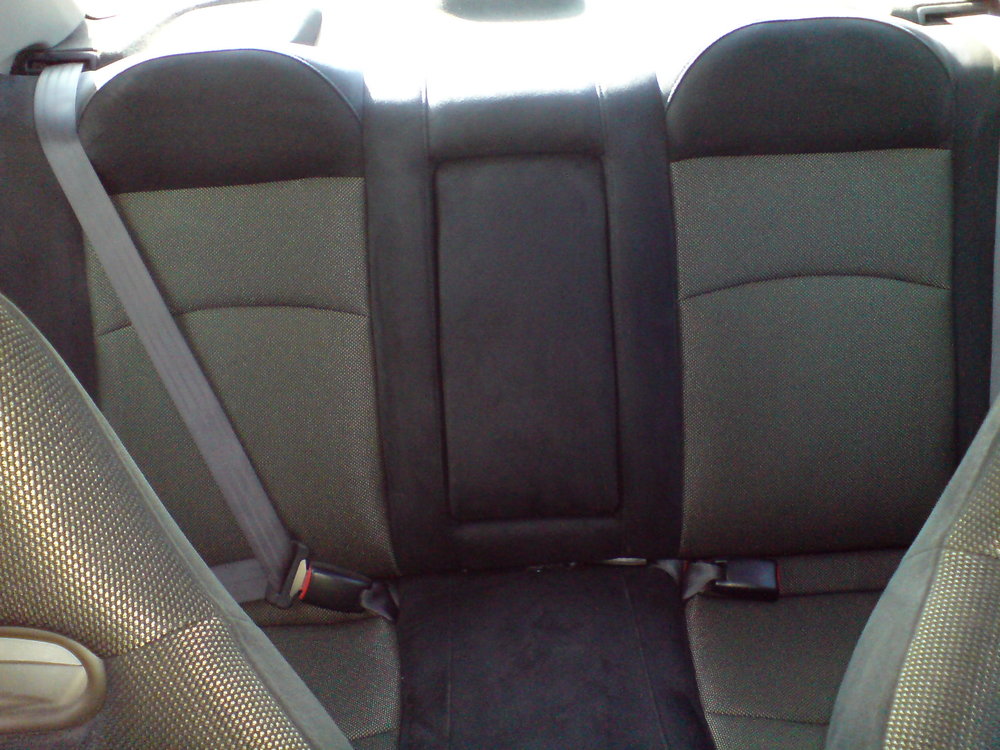

wEEd Geschrieben 12. Juli 2012 Geschrieben 12. Juli 2012 hm, gute frage. weiß ich nicht. aber ich hab hinten den mittelteil zum umklappen, glaub beim ch1 is da nix. könntest du mir ein gefallen tuhen und die mal abmessen ? :) Rückenlehne breite und länge Sitzfläche breite und länge muss nicht genau sein. nur mal c.a Die aufnahmepunkte müssten eigtl. gleich sein........ Zitieren http://img9.imageshack.us/img9/2074/weed2k.jpg

Steve Geschrieben 15. Juli 2012 Autor Geschrieben 15. Juli 2012 @weed habs ni gemessen, hab keen maßband :D aber nen foto ;) bei dem blick auf amaturenbrett, wo würdet ihr eine öltemp anzeige unterbringen? möchte keine a-säulen halterung oder etwas was das amaturen brett kaputt macht. Zitieren http://images.spritmonitor.de/206233.png Mein Euro R
wEEd Geschrieben 16. Juli 2012 Geschrieben 16. Juli 2012 mal schauen, vlt passt es ja :D Zitieren http://img9.imageshack.us/img9/2074/weed2k.jpg
