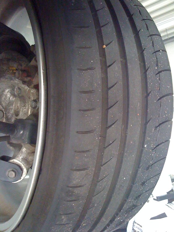

xstasy Geschrieben 18. Oktober 2011 Geschrieben 18. Oktober 2011 (bearbeitet) Ich schwör auf Mechilin Ps2 (zu mindestens bei 245/30/20). Hatte bis jetzt kein Reifen der knapp 30tkm gehalten hat, trotz fast 3° Sturz auf der Hinterachse bei 35mm H&R und ohne Sturzverstellern. Egal ob 18,19 oder 20 Zoll....und als ich die Reifen hinten abgezogen habe sahen die so aus: man sieht dass in der Mitte noch deutlich mehr als 4 mm Profil drauf ist... Bild 1 und 2 zeigen den linken und Bild 3 den rechten Reifen. Bearbeitet 18. Oktober 2011 von xstasy Zitieren
Sushi Geschrieben 18. Oktober 2011 Geschrieben 18. Oktober 2011 Sieht doch garnicht so schlimm aus,die hät ich auf der Felge nochmal drehen lassen. Dann fährt sich die andere Seite wenigsten auch ab. ;P Zitieren
