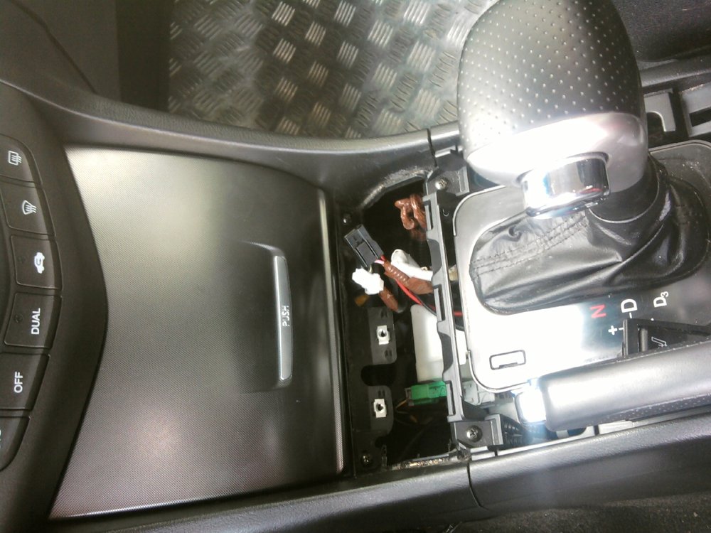

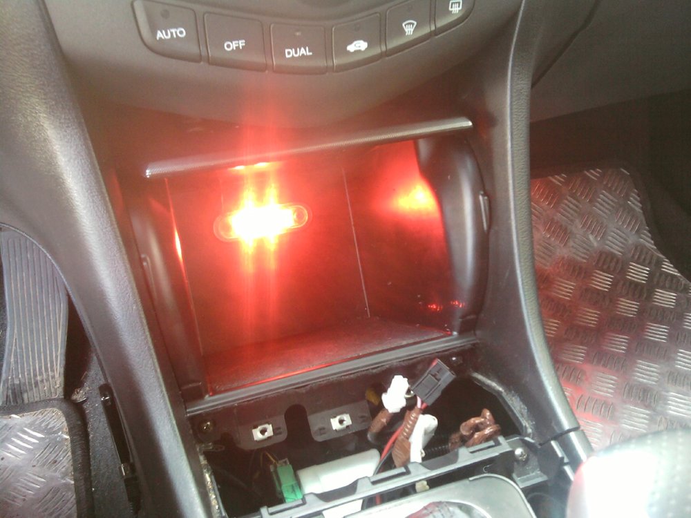

Japandriver Geschrieben 7. Oktober 2011 Teilen Geschrieben 7. Oktober 2011 ich hatte das bei meinem CL7 beleuchtet. Zitieren Accord CL7 Projekt: https://www.accordforum.de/showthread.php/japandriver-s-japandrive-15277.html Accord CW2 Projekt: https://www.accordforum.de/showthread.php/japandriver-s-projekt-stage-two-25924.html?t=25924 Link zu diesem Kommentar Auf anderen Seiten teilen Mehr Optionen zum Teilen...

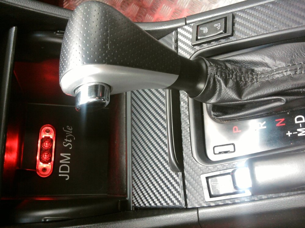

Japandriver Geschrieben 10. Oktober 2011 Teilen Geschrieben 10. Oktober 2011 auf dem ersten bild ist es auch zu grell,deswegen ist auf dem zweiten bild nochmal einen tönungfolie drauf gekommen. oben platzieren geht nicht,oder nur mit einer sehr flachen ledbauweise,weil sonst das fach nicht mehr kompl. auf geht. Zitieren Accord CL7 Projekt: https://www.accordforum.de/showthread.php/japandriver-s-japandrive-15277.html Accord CW2 Projekt: https://www.accordforum.de/showthread.php/japandriver-s-projekt-stage-two-25924.html?t=25924 Link zu diesem Kommentar Auf anderen Seiten teilen Mehr Optionen zum Teilen...
