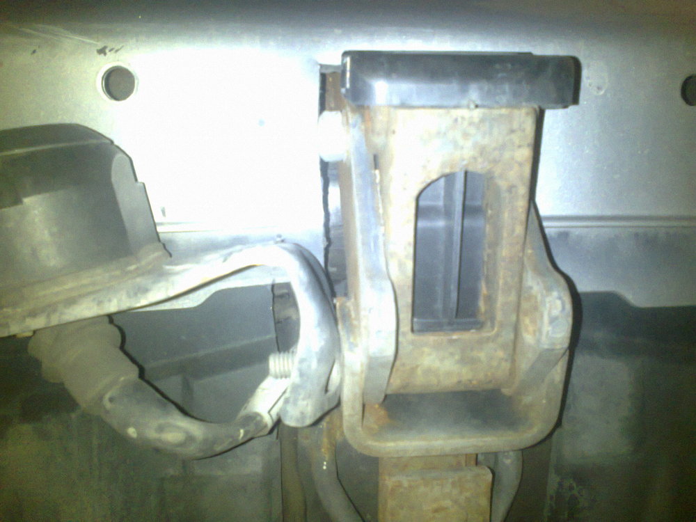

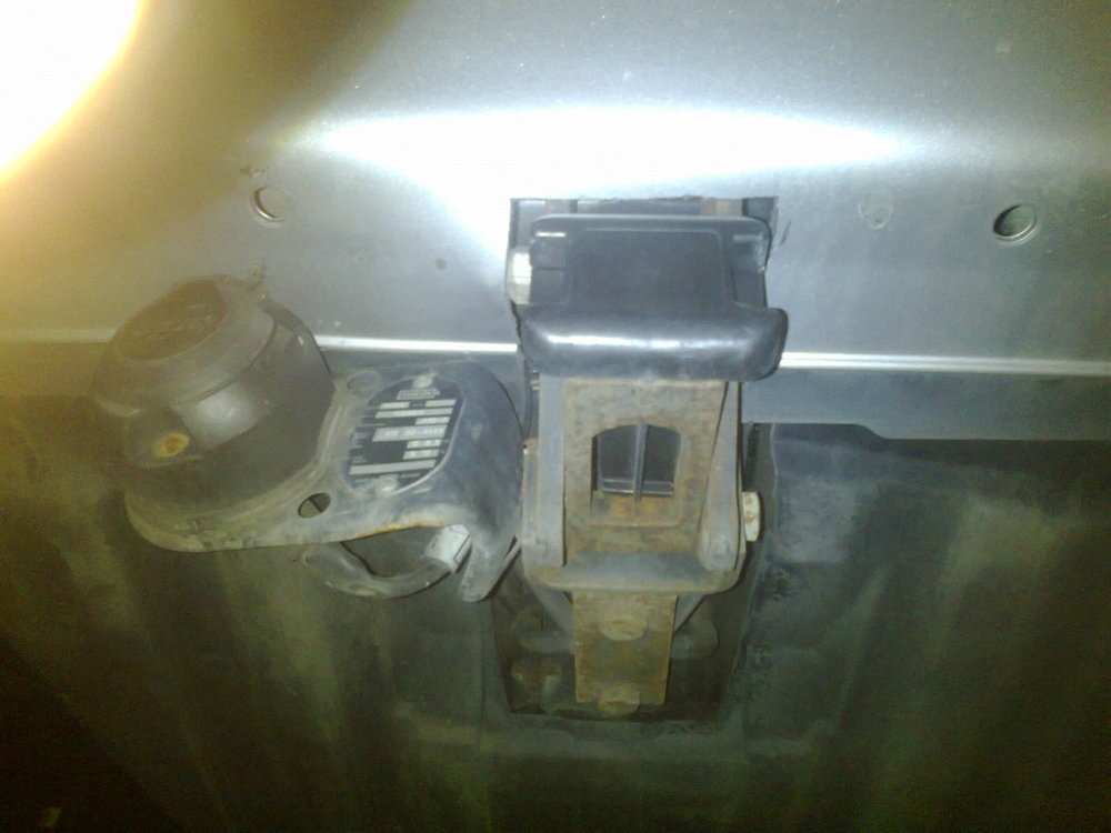

Schmudi Geschrieben 2. November 2011 Teilen Geschrieben 2. November 2011 So, aber jetzt :)) Sorry, dass es so lange gedauert hat. Hatte PC Probs. Ich hoffe auf den Bildern kann man etwas erkennen. Die Stoßstange musste im unteren Teil ein wenig ausgeschnitten werden. Sieht man aber sonst nicht. Gruß Schmudi Zitieren http://www.smilies.4-user.de/ablage/107/272.png Link zu diesem Kommentar Auf anderen Seiten teilen Mehr Optionen zum Teilen...
kabelmotz Geschrieben 2. November 2011 Teilen Geschrieben 2. November 2011 Spitze - Danke! Der kleine Ausschnitt ist zu verkraften... zumal bei mir sicherlich noch weniger zu sehen, da schwarzes Auto... Zitieren ciao, Christian Link zu diesem Kommentar Auf anderen Seiten teilen Mehr Optionen zum Teilen...
Schmudi Geschrieben 3. November 2011 Teilen Geschrieben 3. November 2011 Der Ausschnitt ist ja nur unterm Auto. Sieht man echt nicht. Der Einbau hat mich allerdings ca. 8 Stunden gekostet (angegeben sind glaube ich 4). Man sieht halt die Ansteckvorrichtung und die Dose. Gibt auch AHK, wo sogar das nicht zu sehen, bzw die Dose klappbar ist. Aber das ist für mich nicht schlimm. Gruß Schmudi Zitieren http://www.smilies.4-user.de/ablage/107/272.png Link zu diesem Kommentar Auf anderen Seiten teilen Mehr Optionen zum Teilen...
