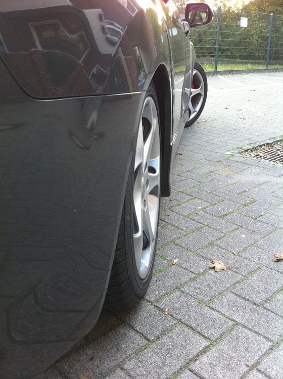

oOEmuOo Geschrieben 16. Dezember 2011 Autor Geschrieben 16. Dezember 2011 Die 18" sehen aber ganz schön verloren aus im radkasten, aber für den Winter reicht es ;) Zitieren 4-lagen Klopapier
xstasy Geschrieben 16. Dezember 2011 Geschrieben 16. Dezember 2011 mein Reden...die OZ Antares in 8x18 Zitieren
