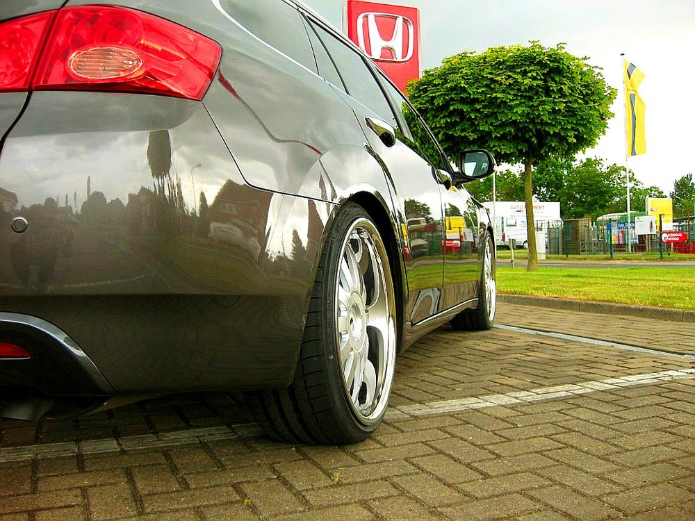

1.) Felgengröße inkl. ET vorn (Schmidt Jackline 8,5 x 20 ET45)
2.) Felgengröße inkl. ET hinten (Schmidt Jackline 9,5 x 20 ET45)
3.) Reifengröße/Hersteller vorne (245/30 20 / Michelin Pilot Sport PS2)
4.) Reifengröße/Hersteller hinten (245/30 20 /Michelin Pilot Sport PS2)
5.) Fahrwerk (Serie)
6.) Tieferlegung (35mm H & R Federn vorn / hinten )
7.) Karosseriearbeiten vo/hi (vo= keine Veränderung / hi= Kannten leicht angelegt)
8.) welches Modell (Tourer CW3)
9.) evtl. Bild
10.) Sturzversteller (nein)

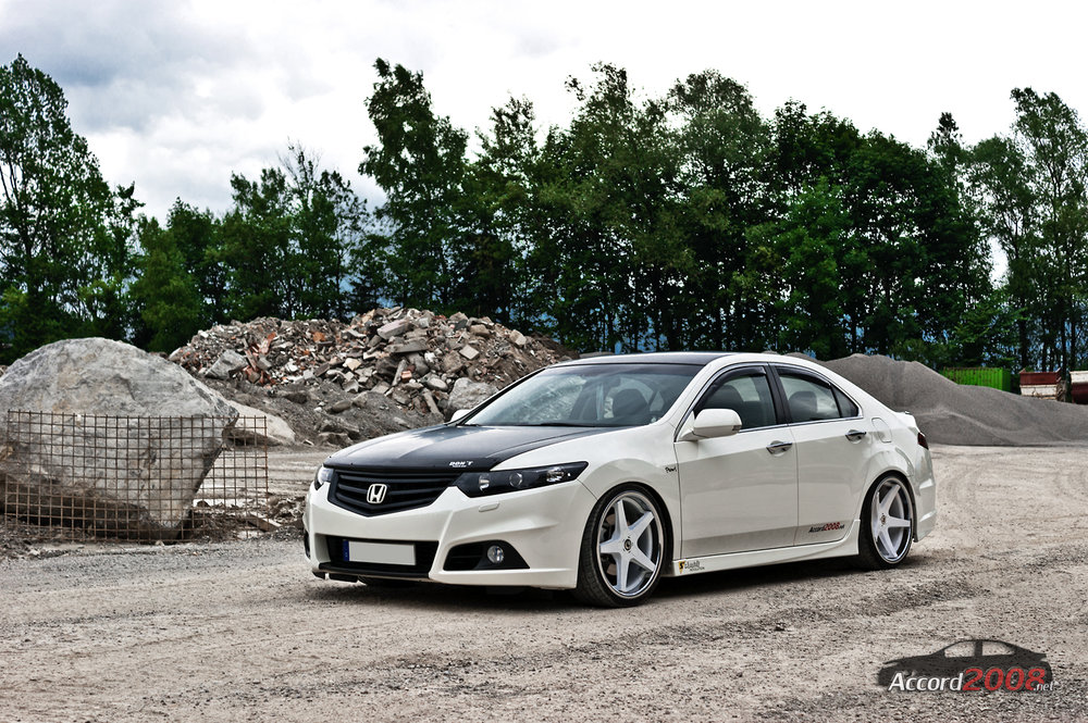

1.) Felgengröße inkl. ET vorn (Schmidt Phantom 8,5 x 20 ET45)
2.) Felgengröße inkl. ET hinten (Schmidt Phantom 9,5 x 20 ET45)
7.) Karosseriearbeiten vo/hi (vo= keine Veränderung / hi= keine Veränderung)
8.) welches Modell (Limo CU2)
9.) evtl. Bild (ja)

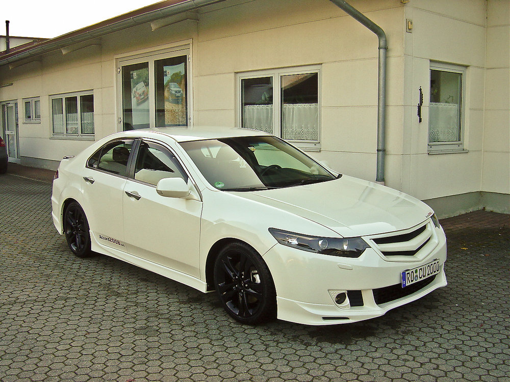

1.) Felgengröße inkl. ET vorn (original Honda Type S Felge 8 x 18 ET55)
2.) Felgengröße inkl. ET hinten (original Honda Type S Felge 8 x 18 ET55)
3.) Reifengröße/Hersteller vorne (225/45 18 / Dunlop Winter Sport 3M)
4.) Reifengröße/Hersteller hinten (225/45 18 / Dunlop Winter Sport 3M)
9.) Bild (ja)
10.) Spurverbreiterung (nein)
11.) Sturzversteller (nein)

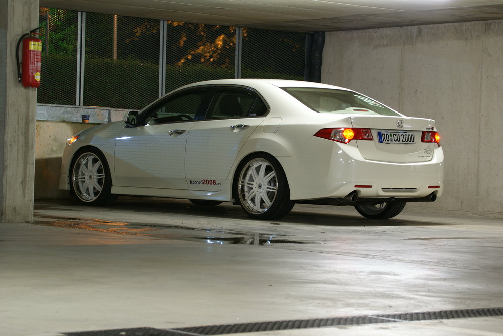

1.) Felgengröße inkl. ET vorn (Advance Wheels A920 9 x 20 ET38)
2.) Felgengröße inkl. ET hinten (Advance Wheels A920 9 x 20 ET38)
3.) Reifengröße/Hersteller vorne (245/30 20 / Toyo Proxes asymetric)
4.) Reifengröße/Hersteller hinten (245/30 20 / Toyo Proxes asymetric)
5.) Fahrwerk (D2 Street Gewindefahrwerk)
6.) Tieferlegung (Ja) 70mm 60mm
7.) Karosseriearbeiten vo/hi (vo= gebördelt / hi= gebördelt)
8.) welches Modell (CW3)
9.) Bild (ja)
10.) Spurverbreiterung (hinten 5mm pro Seite)
11.) Sturzversteller (ja SPC)

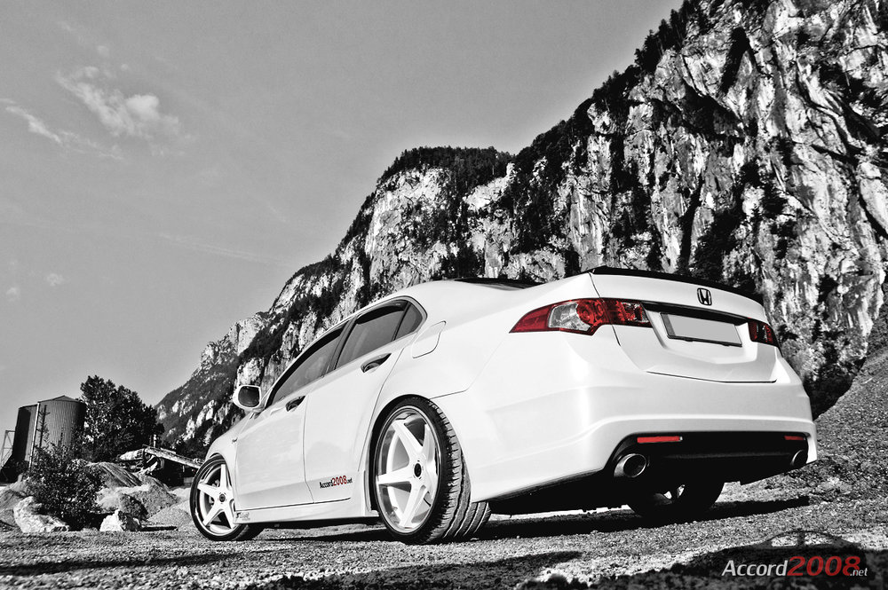

1.) Felgengröße inkl. ET vorn (Schmidt XS5 8,5 x 20 ET38 )
2.) Felgengröße inkl. ET hinten (Schmidt XS5 10,5 x 20 ET45)
3.) Reifengröße/Hersteller vorne (245/30 20 / Hankook EVO S1)
4.) Reifengröße/Hersteller hinten (285/25 20 / Hankook EVO S1)
5.) Fahrwerk (H&R Monotube Gewindefahrwerk)
6.) Tieferlegung (H&R Monotube Gewindefahrwerk 60/60mm)
7.) Karosseriearbeiten vo/hi (vo= keine Veränderung (kommt noch) / hi= gebördelt und 2,5cm gezogen)
8.) welches Modell (CU2)
9.) Bild
10.) Spurverbreiterung (hinten 10mm, 15mm wird noch probiert)
11.) Sturzversteller (ja)
