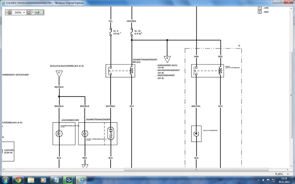

j4kob Geschrieben 30. November 2011 Geschrieben 30. November 2011 Laut Schaltplan ist es Sicherung Nr. 9 und 32 (Hauptsicherung für Radio) Zitieren # Accord CN2 2.2 Sport# Niedrigster Verbrauch: 4.1 / 100 km# Durchschnitt. Verbrauch: 6.5 / 100 kmhttp://i53.tinypic.com/11m9gf4.gif
