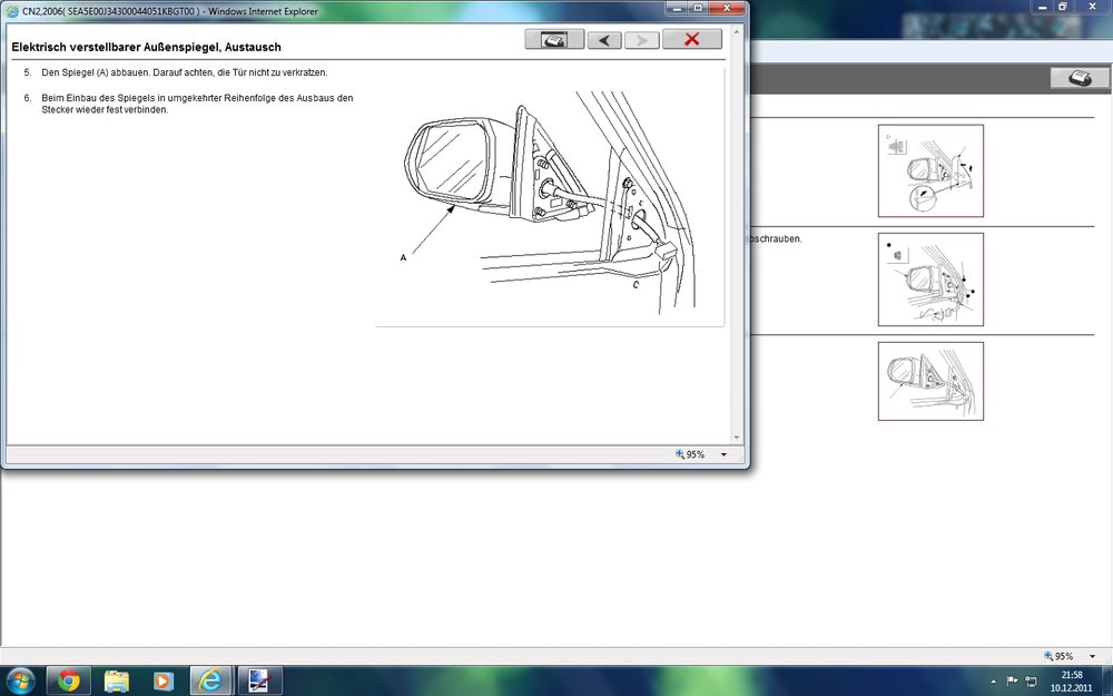

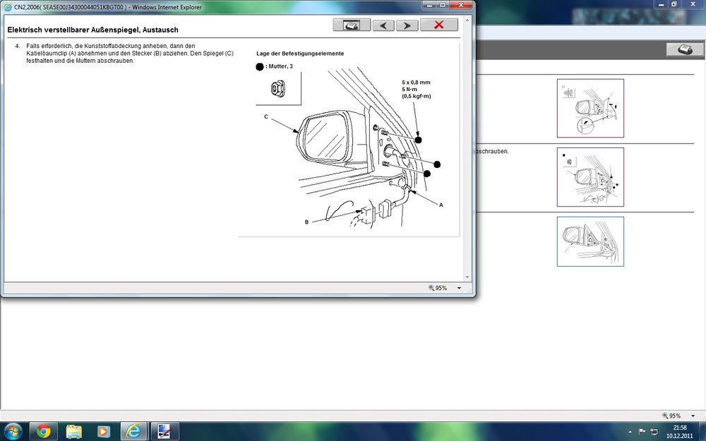

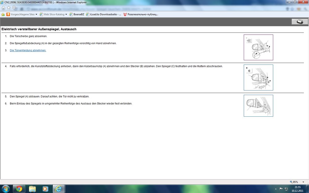

j4kob Geschrieben 10. Dezember 2011 Teilen Geschrieben 10. Dezember 2011 (bearbeitet) Bitteschön Bearbeitet 10. Dezember 2011 von j4kob Zitieren # Accord CN2 2.2 Sport# Niedrigster Verbrauch: 4.1 / 100 km# Durchschnitt. Verbrauch: 6.5 / 100 kmhttp://i53.tinypic.com/11m9gf4.gif Link zu diesem Kommentar Auf anderen Seiten teilen Mehr Optionen zum Teilen...
tourer01 Geschrieben 10. Dezember 2011 Autor Teilen Geschrieben 10. Dezember 2011 Hi j4kob, besten dank für die Bilder. ich bin so weit schon gekommen, daß der Spiegel weg ist, aber ich komme nicht an den Stecker. Wie krieg ich die Verkleidung weg? um an den Stecker zu kommen. Gruß tourer01 Zitieren Link zu diesem Kommentar Auf anderen Seiten teilen Mehr Optionen zum Teilen...
