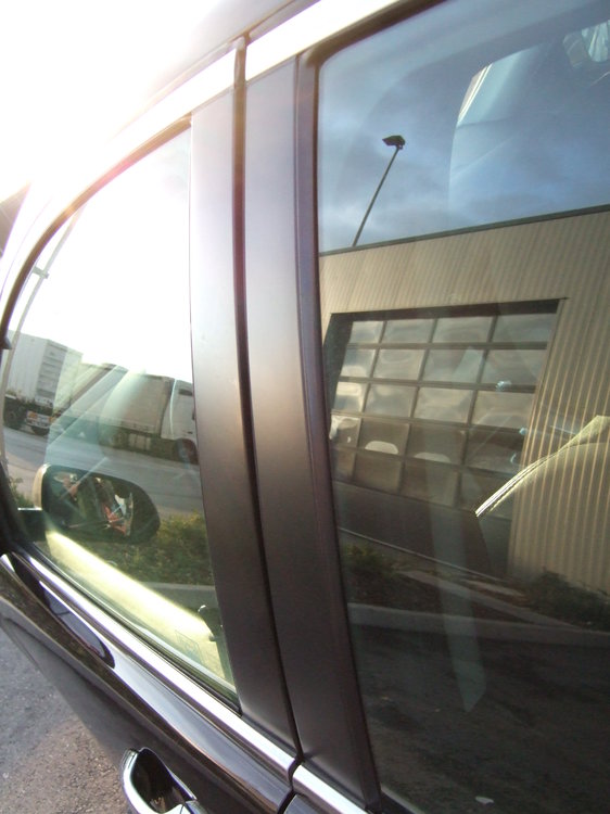

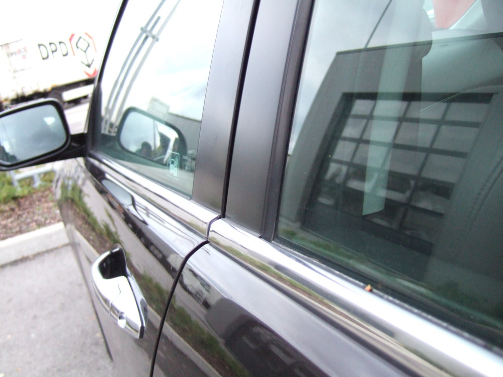

-DrSchmerz- Geschrieben 20. Dezember 2011 Autor Teilen Geschrieben 20. Dezember 2011 So, Sorry das ich nicht vorher Bilder hochgeladen hab. Aber die Zeit ist Momentan nicht mein Verbündeter. Hab die Digicam mitgenommen, und wie kanns anders sein Akku platt:wall::D. Hab grad noch 2 Bilder aus dem Handgelenk knipsen können. Am Montag war ich bei nem Honda Autohaus. Es kam einer raus hat sich das ganze kurz angeguckt, Tür auf, Fenster runter, Hau Ruck, Tür zu, passt:D. Dann hat er noch nen Lackdichtemesser geholt und rundherum mal angelegt....kuzes Fazit....passt alles...kein Unfall!:troest: Puuuh, bin ich beruhigt. An der Türfalz hat er 2 kleien Schrammen ca.2mm lang, die mit nem Lackstift misshandelt wurden. Muss ich da demnächst Rost befürchten, und wenn ich Lacken lass, wie stellt man das am Besten an. Ich mein in die Tür Beilackieren wäre nicht so Prickelnd. Zitieren Link zu diesem Kommentar Auf anderen Seiten teilen Mehr Optionen zum Teilen...
Acci-Driver Geschrieben 21. Dezember 2011 Teilen Geschrieben 21. Dezember 2011 Sag ich doch, Karosseriebauer alter Schule.Die wissen noch wie das geht. Zitieren Link zu diesem Kommentar Auf anderen Seiten teilen Mehr Optionen zum Teilen...
