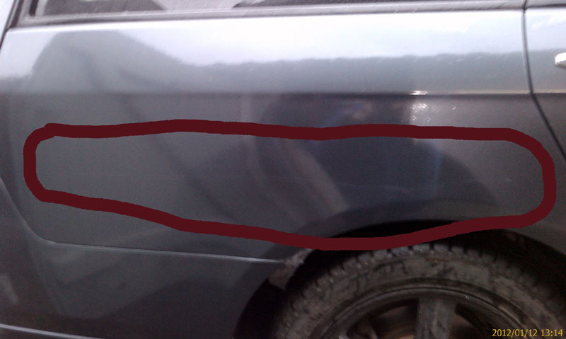

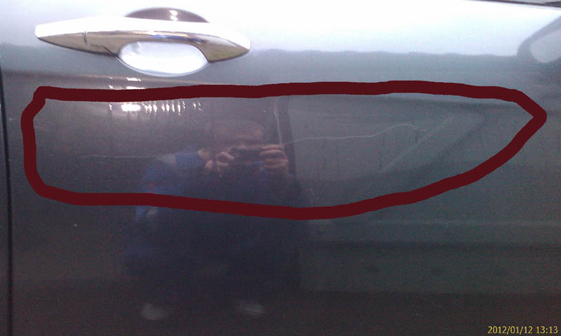

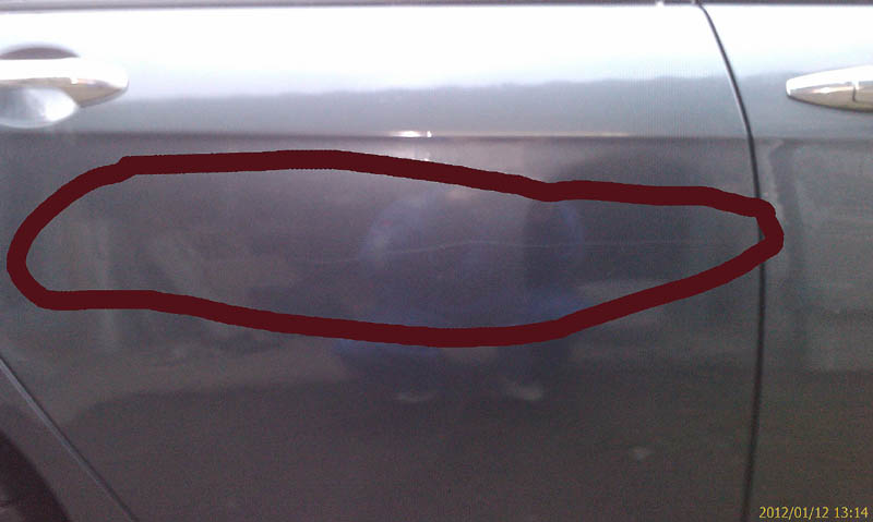

als ich heute meine Mum abgeholt habe & Sie eingestiegen ist, fragte sie mich was ich für große Kratzer am Auto hättte, wo die her kommen?
Ich dachte sie macht Witze, da hat mir irgend ein Hater über Nacht kratzer von der vorder tür bis Hinten zum Heck gemacht.
Stellenweise ist es bis zur Grundierung, warum bei mir?
Habt ihr da Tipps wie ich am Besten vorgehen kann? hinten hab ich schon versucht mit megiuars politur zu polieren, aber viel bringen tut es nichts,
ein Kollege meinte zu mir Lack besorgen, dezent über nebeln, klarlack drauf dannn mit 2000er überschleifen und dannn wieder polieren,
irgendjemand irgendwelche tipps?

Das ist echt das Allerletzte, ich weiß nicht, was denen im Kopf rumgeht :wall: - gehen die Kratzer denn wirklich bis zur Grundierung ? (kann man auf den Fotos nicht so gut erkennen) Wenn nicht - Ich hab ganz gute Erfahrungen mit den Kratzerentfernungssets von "quixx" und dem vom Aldi gemacht - ein paar Kratzer in den letzten Jahren (...meistens das Fahrrad von einem meiner Jungs vorbeigeschrappt...) sind echt zu 100% damit rausgegangen, was ich zuerst gar nicht so geglaubt hätte ... :)) -Ich meine kannst Du ja evtl. erstmal probieren (mit nem normalen Lackreiniger kriegste sowas auf jeden Fall nicht weg...)

Also der Kratzer in der Beifahrertür ist auf jedenfall bis zur Grundierung,
Habe aus dem Megiuars Sortiment, diese Scratch X das ist wahrscheinlich vergleichbar mit dem Quixx,
also hinten konnte ich ihn ein wenig rauspolieren, aber beim genauen hinschauen kann man ihn noch erkennen,
werd mich jetzt mal an die Hintertür ranmachen, das es vorerst nicht ganz so schrecklich aussieht, aber ich werd nicht drum rum kommen, zum lacker zu gehen

Also mit ner reinen Politur wird das Nix. Auf Bildern kann man es meist schlecht einschätzen, aber es sieht so aus als ob man alle Kratzer
ohne Lackieren rausbekommt, ausser den Ansatz an der Beifahrertür.
Ich würde es von jemand machen lassen der Ahnung hat. Der Lackierer wird dir bestimmt sagen
muss Lackiert werden, da er Geld machen will.
Das Video soll bloß mal zeigen wovon die Rede ist.
Ich persönlich würde mich auch nicht mit Schleifpapier an mein Auto trauen.
Hab mal das Ergebnis nach dem Nasschleifen gesehen:schock::cry:, danach kommt noch ne Paste von 3M
druf, und abschließend polieren und versiegeln. Am Ende sah es wie Neu aus.
Sprech mal einen Lackierer direkt drauf an, sag ihm das du es auf keinen Fall Lackieren lassen willst,
ob er es mit Schleifen rausbekommt.
