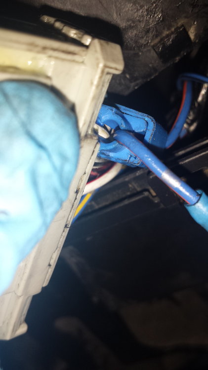

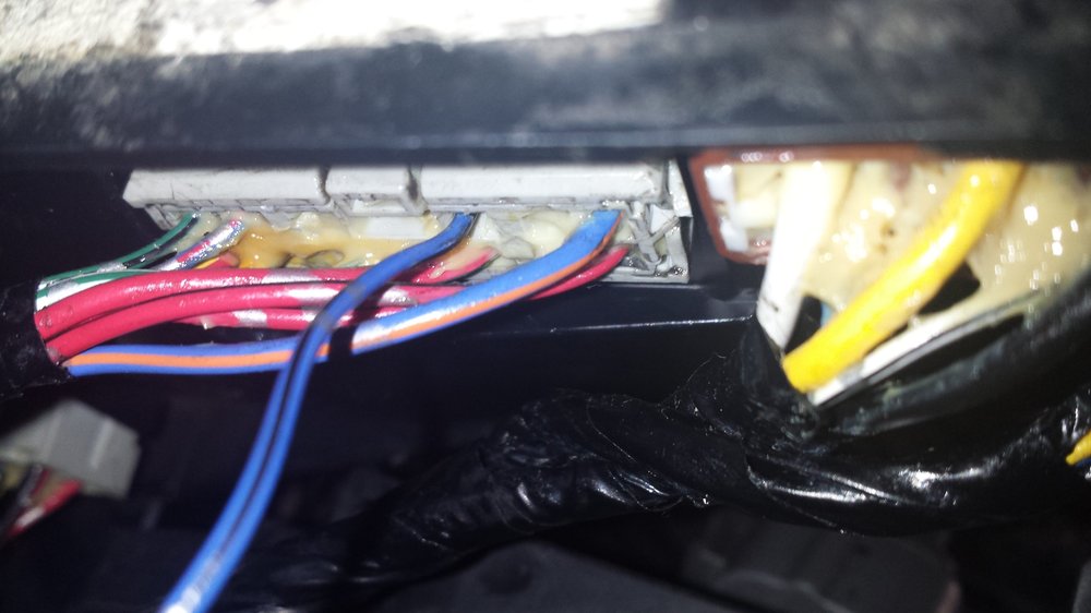

PEZZO Geschrieben 20. Februar 2015 Geschrieben 20. Februar 2015 Hallo. Ich hab ein kleines Problem, unzwar hab ich heute den Kabelbaum für die NSW verlegt. Nur beim einpinnen von einem Kabel des Kabelbaums der NSW komm ich nicht klar... In der Einbauanleitung von Honda ist auf Seite 8 beschrieben wie bzw. wo man die beiden Kabel vom NWS-Kabelbaum in den 14P-Stecker und in den 20P-Stecker einpint, mit dem 14P-Stecker hat alles geklappt. Nur am 20P-Stecker gibts Probleme, unzwar ist der Pin schon belegt wo eigentlich das BLAU/ORANGE vom NSW-Kabelbaum rein soll. Ich habe die Pins noch beschriftet, so das ihr seht welcher Pin gemeint ist hoffe ihr könnt was erkennen.Der Pin mit dem Pfeil ist das Problem. Nun meine Frage gibt, es vielleicht noch ein andere PIN Belegung bzw. eine extra Anleitung nur für Diesel-Modelle? Wäre Super wenn jemand von euch Tipps hat bzw. wenn ihr hinweise auf ein Fehler meinerseits habt... Man weiss ja nie aber ich habe alles nach Anleitung gemacht;) Kommt mir halt komisch vor weil auf den Skizzen der Anleitung eindeutig ein Benziner zusehen ist... Hoffe ihr könnt mir weiterhelfen. MFG 100% gleiches problem.. Hab jetzt eine klemme die beide drahte verbinden sollte, damit ich exakt auf den pin anschliessen kann..! Es ist nun alles drin und dran aber kann sie nicht einschalten..?vorne leuchtets im tacho.. und für hinten auch..nur vorne komnt nix..? Zitieren

PEZZO Geschrieben 21. Februar 2015 Geschrieben 21. Februar 2015 (bearbeitet) Soo es funktioniert..!! Die Klemme war nicht richtig dran, sah zwar alles gut aus, hatte aber noch kein kontakt gegeben.. so hab ich bei der fehlersuche die "Klemme" noch mehr zusammengedrückt.. bis ich 200% sicher war.. und siehe da es funktioniert..!! ist ne richtige fummelarbeit bei den Stecker (14Pin /20Pin) vom sicherungskasten..! Kaum platz und den Sicherungskasten kriegt man kaum bewegt irgendwo steht der immer an und die kabel darunter sind vielfach am halter geclipst und verbunden so das es richtig mühsam ist.. Also für alle die an die gleiche situation kommen.. hier bilder von mir.. Bearbeitet 21. Februar 2015 von PEZZO Zitieren

PEZZO Geschrieben 23. Februar 2015 Geschrieben 23. Februar 2015 (bearbeitet) Hehe, beim 2ten mal aufmachen (Fehlersuche) wollte ich keine fettige Finger mehr, wenn die Bilder anschaust, dann sieht man wieviel Fett die Stecker haben... Edit meint: Das hier hat sehr geholfen auch bei facelift..dachte andere können es auch brauchen..! http://www.productmanualguide.com/acura/2004-acura-tsx-fog-lights-bernardi-acura-parts-accessories.html Bearbeitet 2. März 2015 von PEZZO Zitieren
