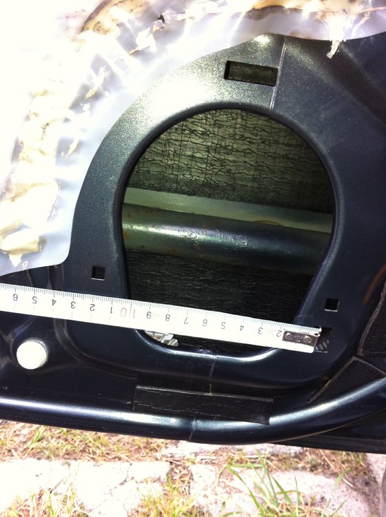

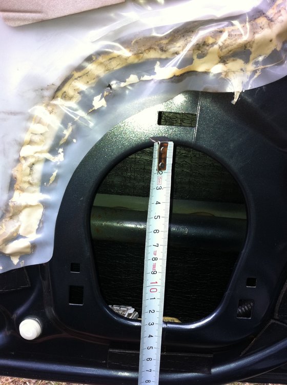

Mike83 Geschrieben 5. Februar 2012 Geschrieben 5. Februar 2012 (bearbeitet) hab Bilder davon. Wenn ich an den PC komme stell ich de hier rein. So hab die Bilder schon. Sobald ihr was konkretes gefunden habt bitte Bescheid geben. Bearbeitet 5. Februar 2012 von Mike83^ Zitieren
grizzly42 Geschrieben 5. Februar 2012 Autor Geschrieben 5. Februar 2012 (bearbeitet) Was ich an den Bildern erkennen kann muß ich entweder die Ausnehmung vergrößern (meine Lautsprecher haben 127 mm Innendurchmesser oder ich gebe so viele Distanzringe, dass sich das ausgeht - fraglich ob dann aber die Abdeckung noch raufpaßt. Sicherer geht man wohl, wenn man die Ausnehmung vergrößert (mit einem Dremel oder sowas). Auf jeden Fall ist die Ausnehmung unten zu schmal für 127 mm Innendurchmesser. Die Tiefe des Originallautsprechers scheint hier samt Aufnahme um die 70 mm zu sein (lt. Bild), in etwa >40 mm von der Aufnahme weg was für meine mit 67 eindeutig zu wenig wäre, am besten ist es wirklich, sich das Ganze vor Ort anzusehen (was erst bei mir auch der Fall sein wird, wenn's draußen wärmer wird). Danke auf jeden Fall für das Klasse Anschauungsmaterial! Edit: Bild 3 ist gut gemeint aber aus der Perspektive kann ich nicht ersehen wie tief es da reingeht ... Bearbeitet 5. Februar 2012 von grizzly42 Zitieren

Mike83 Geschrieben 6. Februar 2012 Geschrieben 6. Februar 2012 Edit: Bild 3 ist gut gemeint aber aus der Perspektive kann ich nicht ersehen wie tief es da reingeht ... Das sind doch wohl 68mm. Zitieren
grizzly42 Geschrieben 6. Februar 2012 Autor Geschrieben 6. Februar 2012 (bearbeitet) @Mike83 Danke, die Bilder sind sehr aufschlußreich. Die Scheibe kommt da vorne im Fußraum wohl nicht mehr "in die Quere"? Hat übrigens schon jemand von Euch zusätzliche Lautsprecherkabel in die vorderen Türen eingezogen, ist da noch "Platz" oder geht's äußerst streng ? Nochmals die Frage.Draußen hat's -20° und ich frag halt lieber vorher :D, die "Radiobaustelle" muß ja noch warten ;-) Ich hab so eine Einziehhilfe aus Nylon (Plastik) würde sowas reichen, sind die Bouchierungen der Lautsprecherkabel in die Türen sehr eng ausgeführt oder zu eng um zusätzliche Lautsprecherkabel einzuziehen? Wer hat damit Erfahrungen oder Tips wie man das "stressfrei" hinbekommt? Bearbeitet 14. Februar 2012 von soichiro's freund Beiträge zusammengefügt Zitieren
