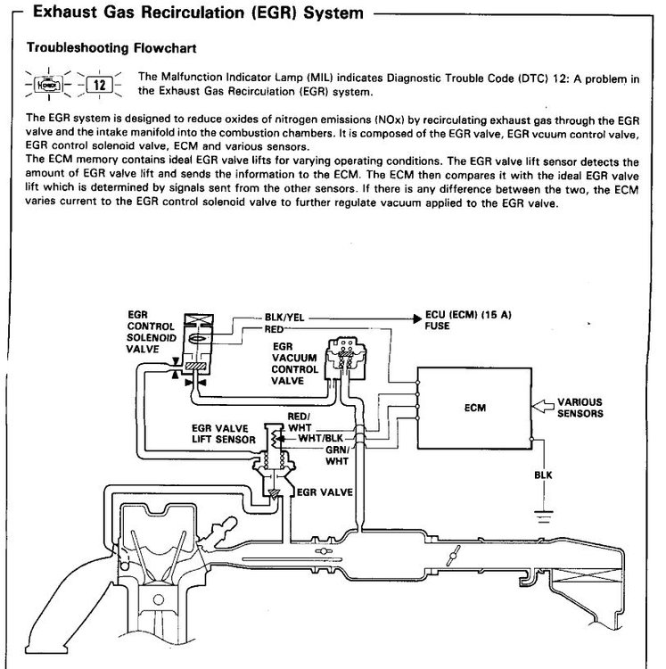

Lingi Geschrieben 25. Februar 2012 Geschrieben 25. Februar 2012 (bearbeitet) :wall: hab vorher 14 gelesen, sorry.:wall: Du schlussfolgerst richitg. ist dann 12. prima, dann wird jetzt nur noch DTC 12 angezeigt?. DTC 70 den Du vorher erwähnt hast, wird nicht mehr angezeigt, oder? DTC 12: EXHAUST GAS RECIRCULATION EGR VALVE LIFT SENSOR Das wäre ein Problem mit dem Abgasrückführ-Ventil. Bearbeitet 25. Februar 2012 von Lingi Zitieren

Highlander Coupe Geschrieben 25. Februar 2012 Autor Geschrieben 25. Februar 2012 Werde es mal säubern oder direkt tauschen das Ventil danke dir für die Hilfe hoffe es wird klappen Zitieren
Lingi Geschrieben 25. Februar 2012 Geschrieben 25. Februar 2012 säubern ist erst mal eine gute Idee..dann vielleicht noch mal testen. Hab bisher noch kein defektes EGR-Ventil an einem Honda gesehen, aber passiern kann natürlich auch dass. Viel Erfolg! Zitieren
