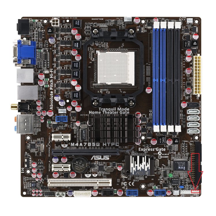

_pAt Geschrieben 29. Februar 2012 Geschrieben 29. Februar 2012 (bearbeitet) links unten am Board (unterm schwarzen IDE-Steckplatz) nen Speaker ransetzen, sonst kommen wir hier nicht weiter (siehe Bild @Anhang). Defekte Kondensatoren würdeste erkennen, die blühen dann auf http://upload.wikimedia.org/wikipedia/commons/7/76/Defekte_Kondensatoren.jpg Bearbeitet 29. Februar 2012 von _pAt Zitieren

_pAt Geschrieben 29. Februar 2012 Geschrieben 29. Februar 2012 Hast keinen alten PC irgendwo herumliegen? Da kannste den raus nehmen Edit:-\ BIOS up2date? Zitieren
RaZeR86 Geschrieben 1. März 2012 Geschrieben 1. März 2012 Ne unbedingt ein Bild muss er nicht bringen. Daher mal aus irgendeinem alten Case nen Speaker nehmen und den aufs Board bei Speaker anschließen. PC anmachen und dann holste dir das Boardbuch raus, da steht das drin was er dir sagen möchte Zitieren Zoom Zoom Performance MPS & MPD http://images.spritmonitor.de/676587.pnghttp://images.spritmonitor.de/676590.png

arteck Geschrieben 11. März 2012 Geschrieben 11. März 2012 (bearbeitet) man man man.. ich schrauber Künstler.. finde immer wieder lustig wenn Leute versuchen ohne sich ein Bild zu machen Tipps zu geben.. Hitzetod ne ist klar bei 0°.. da gabs mal ein Spruch.. wenne keine Ahung hast einfach xxxxxx halten.. :motz: ok also 1. ein Elko von der Spannungsversorgung musste ich nachlöten (da Freak ein Tiefer gelegten Accord (apropo schöns Teil) fährt und die Kiste hoch kant im Kofferaum eingebaut ist --ohne Dämpfung --...noch Fragen) 2. Die erste Speicherbank hat sich verabschiedet .. habe lose Schrauben im Gehäuse entdeckt .. ein Kurzschluss ?? 3. die Speichersteine sind mit hops gegangen..hab dir mal 2 GB von mir eingesetzt..hast Glück das ich Computerschrott im Keller hatte 4. Die Festplatte hat auch ein wech.. der Rechner startet zwar aber eine start Datei (ntfs.dll) ist beschädigt.. hab leider keine XP mehr hier.. um automatische Reparatur zu starten (und nein Abgesicherter Modus läuft ohne diese Datei auch nicht) 5. Freak wie müssen reden (Montag) sonst wirst du nicht lange Spass haben an dem Gerät.. räum den Kofferraum um so, dass die Kiste liegend verbaut werden kann.. so und nu geh ich Couch.. nach verbrachten Sonntag im Keller.... :zunge2: Bearbeitet 11. März 2012 von arteck Zitieren http://schmitzo.de/MotorradSicherheitsTraining/images/logo_transparent_klein.gif
_pAt Geschrieben 11. März 2012 Geschrieben 11. März 2012 man man man.. ich schrauber Künstler.. finde immer wieder lustig wenn Leute versuchen ohne sich ein Bild zu machen Tipps zu geben.. Hitzetod ne ist klar bei 0°.. da gabs mal ein Spruch.. wenne keine Ahung hast einfach xxxxxx halten.. :motz: ok also 1. ein Elko von der Spannungsversorgung musste ich nachlöten (da Freak ein Tiefer gelegten Accord (apropo schöns Teil) fährt und die Kiste hoch kant im Kofferaum eingebaut ist --ohne Dämpfung --...noch Fragen) 2. Die erste Speicherbank hat sich verabschiedet .. habe lose Schrauben im Gehäuse entdeckt .. ein Kurzschluss ?? 3. die Speichersteine sind mit hops gegangen..hab dir mal 2 GB von mir eingesetzt..hast Glück das ich Computerschrott im Keller hatte 4. Die Festplatte hat auch ein wech.. der Rechner startet zwar aber eine start Datei (ntfs.dll) ist beschädigt.. hab leider keine XP mehr hier.. um automatische Reparatur zu starten (und nein Abgesicherter Modus läuft ohne diese Datei auch nicht) 5. Freak wie müssen reden (Montag) sonst wirst du nicht lange Spass haben an dem Gerät.. räum den Kofferraum um so, dass die Kiste liegend verbaut werden kann.. so und nu geh ich Couch.. nach verbrachten Sonntag im Keller.... :zunge2: weil ntfs.dll fehlt hat die Platte einen weg? Ich würde erst mal DFT drüber laufen lassen. aber egal, einigen wir uns auf Hitzetod ^^ Zitieren
