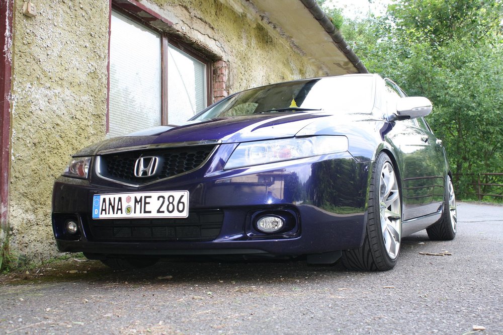

ecki Geschrieben 20. März 2012 Teilen Geschrieben 20. März 2012 (bearbeitet) Ist zwar ein altes Bild von meinem aber ich denke man sieht es sehr gut. Montierte Felgen 8,5X18 ET 40 mit 225er reifen. Eine 9,5er Felge steht 1,9cm weiter außen, ohne ziehen geht da vorne nichts hinten könntest du vielleicht mit Kanten umlegen hinkommen wenn du nen extremen sturz fahren willst. Aber ehrlich gesagt sehen gezogene Radläufe beim dem Accord ziehmlich bescheiden aus. Was eventuell Funktioniert wenn du eine tiefere ET nimmst. Denke ET25 könnte passen, einfach mal das Rad ab und selber Nachmessen da bekommt man ganz einfach raus wieviel Platz man hat. Edit: hab nicht richtig gelesen du willst nur hinten 9,5 Fahren, das sollte gehen wenn du die Kanten umlegst! Vorne brauchst du nur das Plastik Radhaus etwas bearbeiten. Bearbeitet 20. März 2012 von ecki Zitieren [sIGPIC][/sIGPIC] Link zu diesem Kommentar Auf anderen Seiten teilen Mehr Optionen zum Teilen...
Gast Geschrieben 20. März 2012 Teilen Geschrieben 20. März 2012 Et25 kriegt Mann nie im leben auf Accord;-) aber hinten 9,5 ist kein Problem muss man halt nur kannte umlegen;-) Zitieren Link zu diesem Kommentar Auf anderen Seiten teilen Mehr Optionen zum Teilen...
nowi Geschrieben 20. März 2012 Autor Teilen Geschrieben 20. März 2012 Die 9,5J sind nur für hinten geplant. Übrigens gibt es wohl für den Acci 03-08 gar keine 9,5x19 mit dem passenden Lochkreis (5x114,3):cry: Hab zumindest bei Corniche und Barracuda nichts dergleichen gefunden... @ ecki: Sieht sehr stimmig aus auf dem Bild, gefällt mir! Hast du hinten Spurplatten drauf oder täuscht das? Und was ist das für eine Reifenmarke? Hat ein schönes V-Profil. Zitieren Link zu diesem Kommentar Auf anderen Seiten teilen Mehr Optionen zum Teilen...

ecki Geschrieben 21. März 2012 Teilen Geschrieben 21. März 2012 Ähhh ja genau ET50 damit die Felge weiter nach innen kommt, hab ich verdreht. Nein sind keine Spurplatten drauf, nur Sturzversteller hinten. Reifen waren das Toyo Proxes T1R. Ein guter Reifen, nur mit zunehmender Laufleistung sehr laut. Zitieren [sIGPIC][/sIGPIC] Link zu diesem Kommentar Auf anderen Seiten teilen Mehr Optionen zum Teilen...
