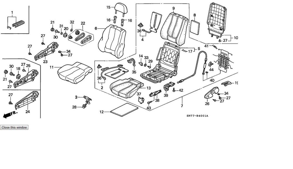

NormanSDL Geschrieben 8. Mai 2012 Teilen Geschrieben 8. Mai 2012 Guck mal bei diesen Link. Hoffe habe das richtige Auto eingegeben. http://www.hondaoriginalparts.com/honda_car_parts_block_selection_C30.php?mod_01=5667 Zitieren Link zu diesem Kommentar Auf anderen Seiten teilen Mehr Optionen zum Teilen...
Atomict Geschrieben 8. Mai 2012 Autor Teilen Geschrieben 8. Mai 2012 NormanSDL geile seite bist mein held des monats wie geil ist die den sind die orginal exposions zeichnungen die auch die Honda Händler haben. Werde aber wohl am freitag meinen HH den schädel einschlagen habe das kabel gefunden was er nicht gefunden hat. was für deppen arbeiten dort bitte haben sogar den meister aus der werkstatt gerufen und er meinte er hätte noch nie nen acci aus dem baujahr 94-98 mit e sitze gesehen. na klasse umsonst den alles umgebaut den hasse es am orginal kabelbäumen vom auto rumzuwerckeln. die bei honda haben an der falschen stelle gesucht. aud dem einen habe ichs gefunden (roter kreis) und der hh hat auf den anderen bild gesucht . danke nochmal normanSDL werde in zukunft erst mal selber suchen bevor ich dort hin wander Zitieren Link zu diesem Kommentar Auf anderen Seiten teilen Mehr Optionen zum Teilen...

Atomict Geschrieben 15. Mai 2012 Autor Teilen Geschrieben 15. Mai 2012 Also war freitag bei meinen hh und habe ihn die teile nummer gegeben und meinte dan "ach schau an was wir da haben das teil was nicht exestiert" naja dan hat er doof geschaut und den meister hat man das dan auch gesagt waren beide sprachlos. und entschuldigten sich bei mir Zitieren Link zu diesem Kommentar Auf anderen Seiten teilen Mehr Optionen zum Teilen...
