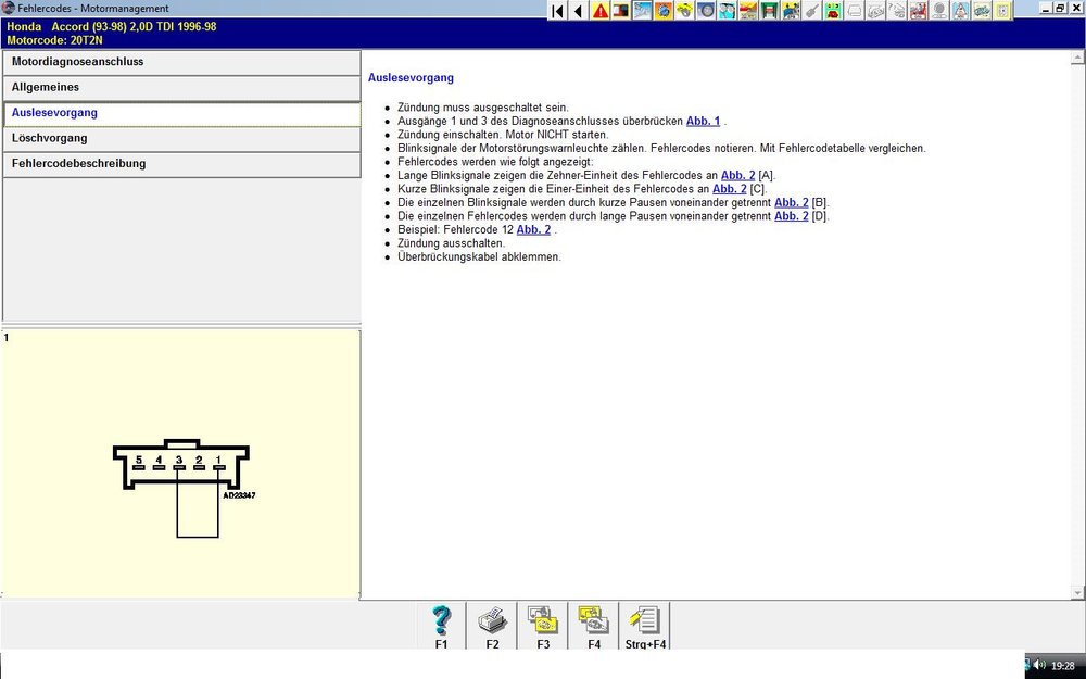

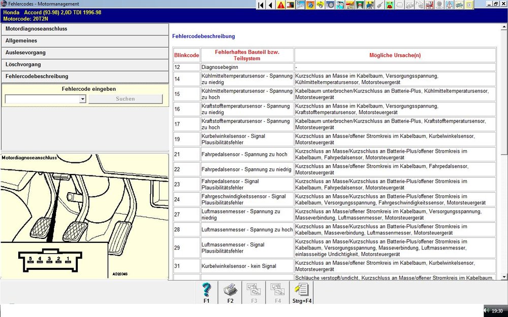

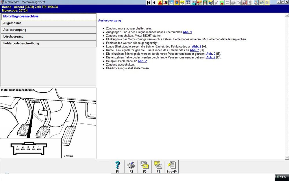

hi hoffe du hast den 20T2N Motor müsste er aber sein ist nämlich der einzige Diesel kannst die Fehler noch Manuel auslesen. Habe dir mal die Anleitung plus Fehlerdiagnose Tabelle mit hinzugefügt hoffe es hilft dir weiter.Und nähstes mal nicht sofort weinen den die meisten sind hier hobby schrauber (wie ich auch) und tauschen nur erfahrungen aus und helfen so gut wie es geht also wenn etwas geduld habe z.b auch noch keine antwort wegen meinen sitzt bekommen.
