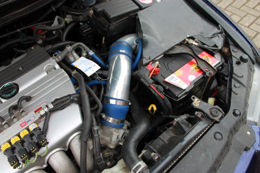

Slawik Geschrieben 22. April 2012 Teilen Geschrieben 22. April 2012 hi, nach einbau von tss filter hab ich gemerkt das auto ziht etwas schwecher, und das kam davon weil er warmes luft eingesaugt hat. hab mit alublechen von motorwerme abgeschiermt und dadurch hat das auto wieder besser beschleunigt. Zitieren [sIGPIC][/sIGPIC] Link zu diesem Kommentar Auf anderen Seiten teilen Mehr Optionen zum Teilen...

speedy123 Geschrieben 23. April 2012 Autor Teilen Geschrieben 23. April 2012 hi, nach einbau von tss filter hab ich gemerkt das auto ziht etwas schwecher, und das kam davon weil er warmes luft eingesaugt hat. hab mit alublechen von motorwerme abgeschiermt und dadurch hat das auto wieder besser beschleunigt. wa shast du den da willdes auf deiner motorabdeckung geschraubt aber du hast auch sportluftfilter und nicht speedair intakt system Zitieren Link zu diesem Kommentar Auf anderen Seiten teilen Mehr Optionen zum Teilen...
Slawik Geschrieben 23. April 2012 Teilen Geschrieben 23. April 2012 was hast du den da willdes auf deiner motorabdeckung geschraubt das ist die gasanlage Zitieren [sIGPIC][/sIGPIC] Link zu diesem Kommentar Auf anderen Seiten teilen Mehr Optionen zum Teilen...
speedy123 Geschrieben 23. April 2012 Autor Teilen Geschrieben 23. April 2012 aso oki habe ich so noch nie gesehen bei dem wagen ;) Zitieren Link zu diesem Kommentar Auf anderen Seiten teilen Mehr Optionen zum Teilen...
