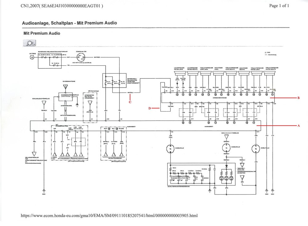

ich habe mir vom HH den Beschaltungsplan des Premium Sound Systems vom CN1 ausdrucken lassen.
Markierung A ist das Originalradio mit 6-fach CD-Wechsler
Markierung B ist der werksseitig verbaute Stereoverstärker von Pioneer
Wie man bei Markierung C sieht, ist am Weiß/Blauen Kabel Dauerplus an dem Verstärker angeschlossen.
Frage 1: Laut diesem Schaltplan ist dieser Verstärker gar nicht am Zündungsplus angeschlossen. Kann das sein? Dieser würde dann ja ständig Strom ziehen?!
Frage 2: Welchen Zweck erfüllt das Kabel Markierung D?

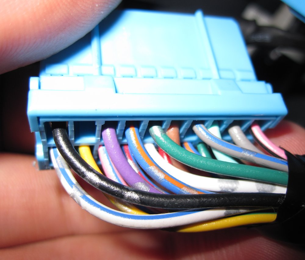

Der Verstärker hat zwei angeschlossene Kabelstecker. Einer kommt vom Originalradio (untere Seite der Markierung B auf dem Schaltplan mit den Verbindungen B1-B14, Bilder "Eingang 01.jpg" & "Eingang 02.jpg") und einer geht zu den Lautsprechern (obere Seite der Markierung B auf dem Schaltplan mit den Verbindungen A1-A20, Bilder "Ausgang 01.jpg" & "Ausgang 02.jpg").
An jedem dieser Stecker findet man das Gelb/Grüne Kabel (Markierung D).
Achtung: Die Bilder "Ausgang 01.jpg" & "Ausgang 02.jpg" nicht mit dem Stecker am Originalradio verwechseln, dieser sieht nämlich genauso aus.

Keine große Hilfe, aber ne Antwort. :D
zur ersten Frage:
An ner normalen Endstufe liegt auch dauerhaft Strom an.(dickes Kabel) Aber er wird erst mit einem Einschaltsignal intern freigegeben (so wie ein Relais).
Also Strom liegt am Gerät an, wird aber nicht gespeist/verbraucht.
Zündungsplus/bzw. Einschaltsignal wird mit Sicherheit vom Radio an den Verstärker gegeben.
zur zweiten Frage:
Was welches Kabel macht und wie es im jeweiligen Gerät (Endstufe, Radio, etc.) geschalten und verarbeitet wird, wird dir maximal der Hersteller was sagen können, oder nen Elektrofachmann/-ingeneur, der sich das mal genauer von innen angesehen hat und viiiieeeellll Ahnung hat. ;)
:wink:
MfG Metti :D
Die Endstufe bekommt aber auch ein Remotesignal, was den "Verbrauch freigibt"...
Sollte dann aber im Schaltplan gekennzeichnet sein, die einzige Leitung, die außer den Lautsprechersignalen zwischen Radio und Verstärker liegt, ist diese Gelb/Grüne....hmmm.....
Vielleicht noch zur Verdeutlichung der zweiten Frage:
Ich möchte den werkseitig verbauten Verstärker abschalten und die Lautsprechersignale direkt auf meine Hifonics-Endstufe legen.
Nach Betrachtung des Schaltplans frage ich mich nur, ob diese Gelb/Grüne Leitung getrennt sein darf oder ob ich diese (ohne den Verstärker) direkt miteinander verbinden muss?!

Also, habe mittlerweile den werksseitigen Pioneer-Verstärker ausgebaut und die LS-Kabel direkt mit meiner Hifonics-Endstufe verbunden, funktioniert wunderbar.
Mir konnte übrigens weder der HH, noch Pioneer selbst sagen, was meine Fragen hier angeht.
Ich denke mal, dass diese Gelb/Grüne-Leitung für die "Aktivierung" der Endstufe selbst ist. Sobald ein Signal vom Radio kommt, zieht die Endstufe Strom.
Bei den Baureihen, wo beim PSS ein Alpine-Verstärker verbaut war, scheint es übrigens einen anderen Schaltplan zu geben.
Danke nochmal!
