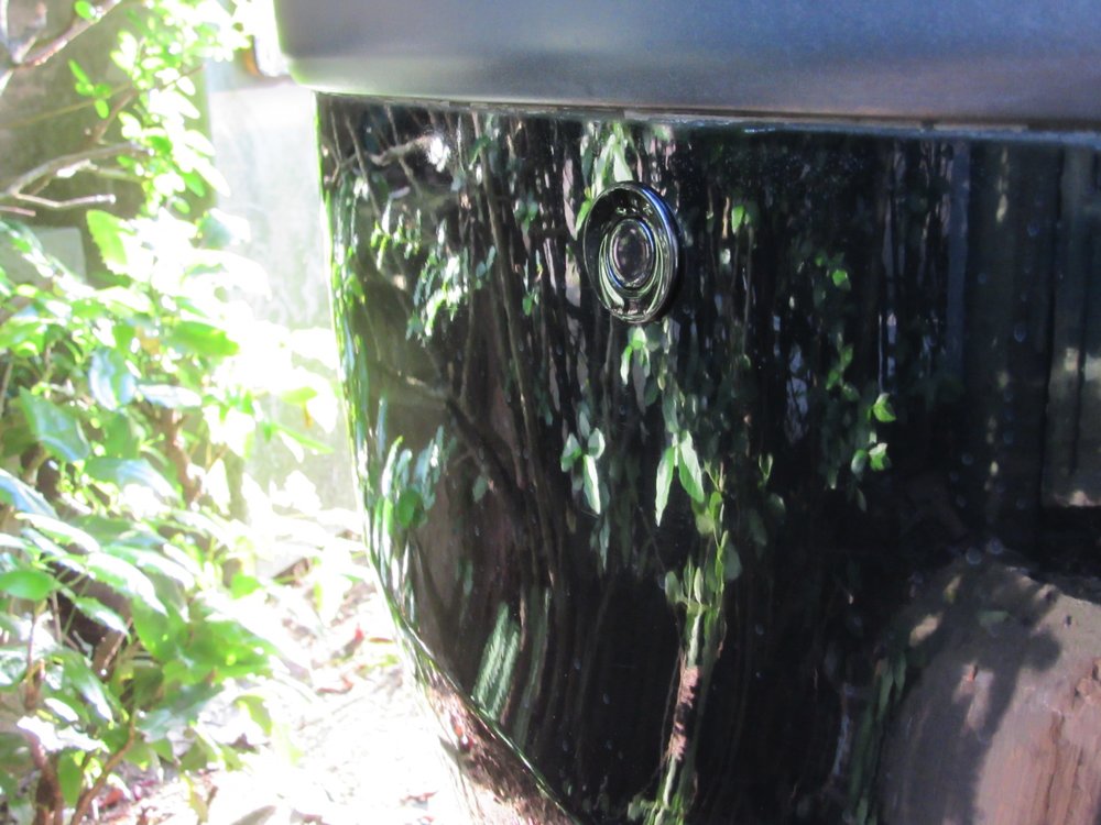

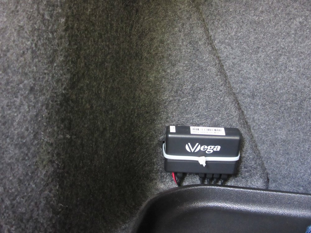

rei Geschrieben 1. Juli 2012 Teilen Geschrieben 1. Juli 2012 Ich hab gestern normale Sensoren in die Stoßstange verbaut. Löcher um in den den Innenraum zu kommen gibt es genug, aber leider stoßen die mittleren Sensoren auf den abschraubbaren Heckaufprallschutz. Ich habe das jetzt so gelößt das ich da 2 Löcher reingeschnitten habe wo die Sensoren drin verschwinden. Vielleicht nicht die eleganteste Lösung, aber es geht. Zitieren Link zu diesem Kommentar Auf anderen Seiten teilen Mehr Optionen zum Teilen...
Yoshi1982 Geschrieben 1. Juli 2012 Autor Teilen Geschrieben 1. Juli 2012 Welches System hast du verbaut. Fotos sind auch gern gesehen. Zitieren http://images.spritmonitor.de/513473_5.png Link zu diesem Kommentar Auf anderen Seiten teilen Mehr Optionen zum Teilen...

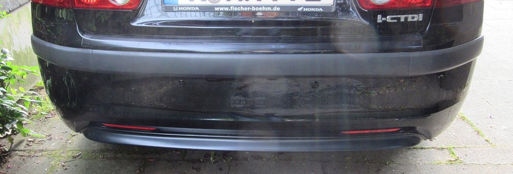

MarvKU96 Geschrieben 8. Juli 2012 Teilen Geschrieben 8. Juli 2012 Moin habe mir jetzt eine PDC in meinem Accord einbauen lassen. META SYSTEM Einparkhilfe sehr geiles System Komplett bündig an der Heckstoßstange. Wenn man nicht weiß das da ein System ist könnte man es fast übersehen. Das System wurde auf dem geraden ca. 4cm breiten Steg verbaut. Besser als ORIGINAL!!! Gruß Marvin Zitieren Link zu diesem Kommentar Auf anderen Seiten teilen Mehr Optionen zum Teilen...
Yoshi1982 Geschrieben 10. Juli 2012 Autor Teilen Geschrieben 10. Juli 2012 Warum schafft es niemand mal Bilder reinzustellen, das kann doch nicht so schwierig sein und würde alle anderen gut helfen. Zitieren http://images.spritmonitor.de/513473_5.png Link zu diesem Kommentar Auf anderen Seiten teilen Mehr Optionen zum Teilen...

MarvKU96 Geschrieben 10. Juli 2012 Teilen Geschrieben 10. Juli 2012 Hier nun mal ein Foto von meinem Meta Einparksystem!!! Hoffe es hilft euch!!! http://img5.fotos-hochladen.net/uploads/imag0502d6vhcpfgj9.jpg Zitieren Link zu diesem Kommentar Auf anderen Seiten teilen Mehr Optionen zum Teilen...
Yoshi1982 Geschrieben 10. Juli 2012 Autor Teilen Geschrieben 10. Juli 2012 Gesamtkosten inkl. Lackierung und Einbau? Welches System ist das genau? Optisch perfekt. Zitieren http://images.spritmonitor.de/513473_5.png Link zu diesem Kommentar Auf anderen Seiten teilen Mehr Optionen zum Teilen...

MarvKU96 Geschrieben 11. Juli 2012 Teilen Geschrieben 11. Juli 2012 Das System ist vom Meta: http://www.store.ampire.de/Rueckfahrsysteme/Einparksensoren/digitale-PDC-Systeme/META-SYSTEM-Einparkhilfe-PLUGPARK4-4-fach-Schwarz-Vorbau-Montage.htm?shop=ampire&SessionId=&a=article&ProdNr=ABP0002&t=2901&c=72&p=72 Mit Einbau lag ich bei 450€ Sehr gute Arbeit und Toll geworden finde ich!!! Zitieren Link zu diesem Kommentar Auf anderen Seiten teilen Mehr Optionen zum Teilen...
