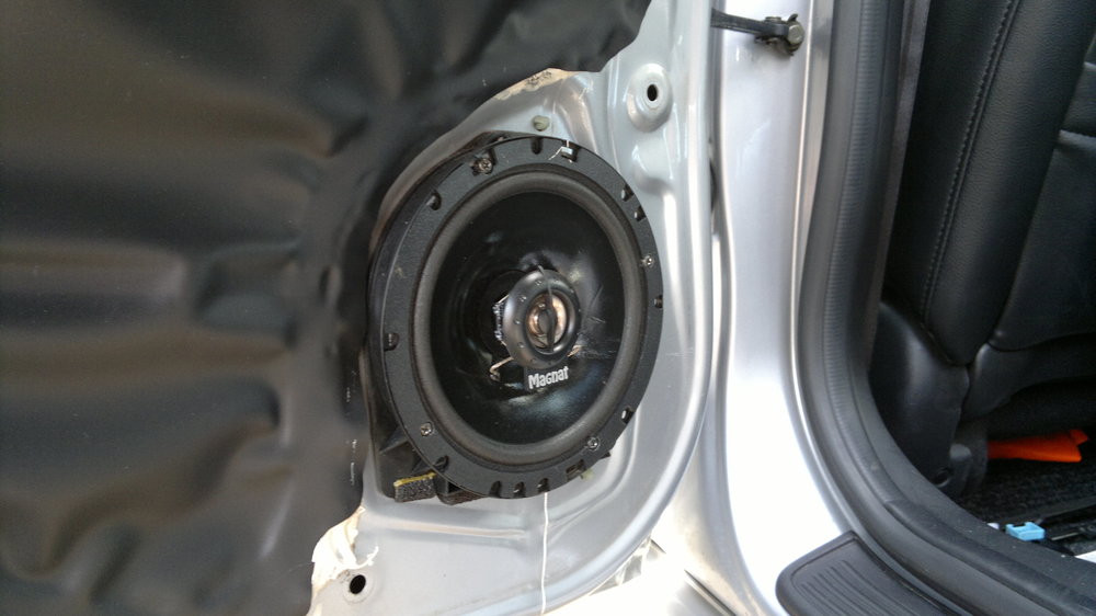

grizzly42 Geschrieben 19. Mai 2012 Geschrieben 19. Mai 2012 Also bei mir stellte die Tiefe kein Problem dar (16,5 cm Polk Lautsprecher auf 20mm starke MDF-Ringe), nur das Blech mußte ich größer ausschneiden. Das hab ich mit einem sogenannten "Nibbler" gemacht und dann die Schnittstellen mit Zinkspray behandelt. Zitieren

pw84 Geschrieben 7. September 2013 Geschrieben 7. September 2013 (bearbeitet) Ich habe bei mir vorne und hinten neulich die ESX Quantum 6.2c eingebaut. Mit einfachen Einbauringen aus 22er MDF passen die ohne irgendwelche Arbeiten in die Türen. Die Hochtöner passen auch in die vorhandene Fassung in der Blende. Einfach reinkleben und gut ist. Hab jetzt leider kein Foto zur Hand. Die originalen Lautsprecherfaasungen bekommst du wie folgt ab: Einfach von oben etwas aufhebeln und dann mit nem Schraubendreher den Metallclip, den du dann von oben sehen solltest, mit etwas Kraft runterdrücken. Dann solte die Fassung schon rausspringen. Unten sind nur 2 Haltenasen dran. Bearbeitet 7. September 2013 von pw84 Zitieren

pw84 Geschrieben 3. November 2013 Geschrieben 3. November 2013 Naja, wenig Platz ist relativ. Meine Lautsprecher sind 61mm tief und passen mit einem 2cm starkem MDF Ring bequem rein. Einzig das Loch im Blech der Tür ist etwas eng bemessen. Zitieren
Dani78 Geschrieben 3. November 2013 Geschrieben 3. November 2013 So sieht's bei mir auch aus. Neodym... paaah. Ferrit passt mit Ringen ohne Probleme. Also keine Angst mit 16ern mit über 60mm Einbautiefe. Nur aufpassen das die Anschlussfahnen nicht am Blech anliegen. Zitieren
