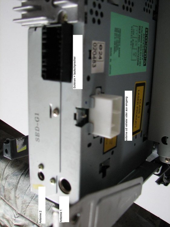

rico Geschrieben 30. Mai 2012 Autor Geschrieben 30. Mai 2012 ja genau , dieser 9 polige ist für den wechsler , da habe ich jetzt den car-link angestöpselt, ...habe selbst das radio noch nicht von hinten gesehen , also weiß ich nicht was da für buchsen noch sind , hier im forum hatte ich mal ein bild gesehen , aber finde es nicht mehr, habe nur das in einem anderen forum gefunden (siehe bild) Zitieren
Schneehaze Geschrieben 30. Mai 2012 Geschrieben 30. Mai 2012 dann hol dir lieber ein radio mit klinken aux anschluss auf der rückseite... so einen stecker findest du nur direkt beim hersteller... und die sind dann teuer Zitieren

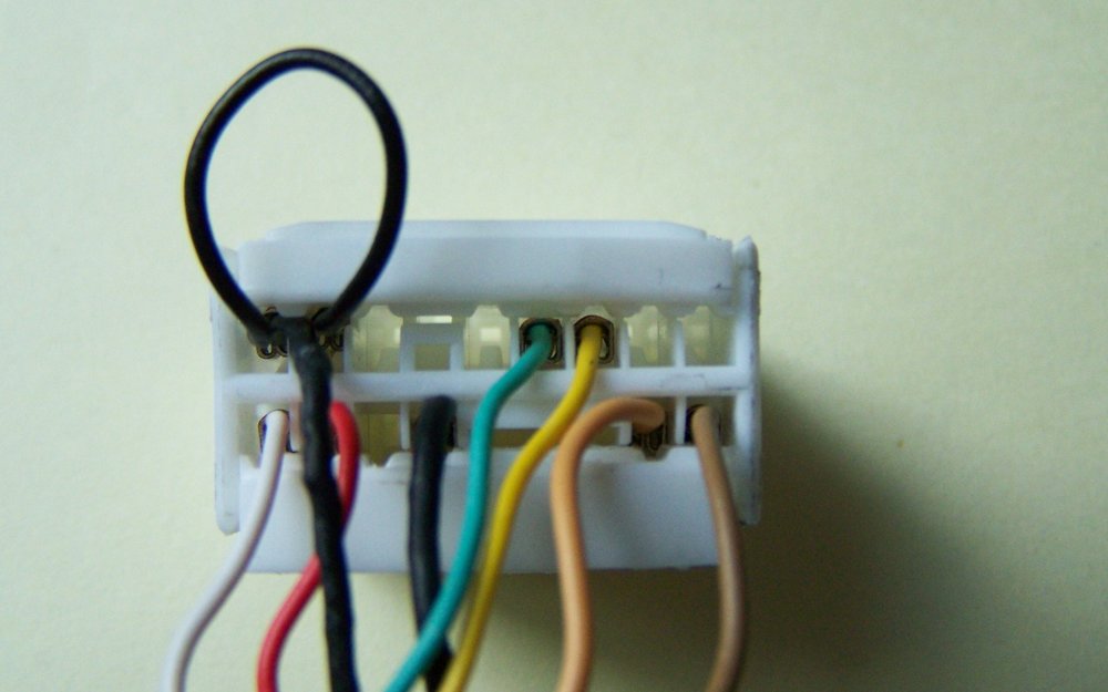

rico Geschrieben 9. Juni 2012 Autor Geschrieben 9. Juni 2012 man , war das wieder ein sonnabend , nix geklappt :motz:, naja auf jedenfall habe ich es auch versucht direkt von der batterie , aber die störgeräusche waren immer noch da , werde ich mir wohl oder übel ein entstörfilter kaufen müßen . Hab ja den car-link im verdacht das er die ursache für die störung ist , also muß ich umbedingt mit dem ton am radio ran . hab mal bilder gemacht vom stecker (carlink) bzw buchse vom radio vielleicht kann mir einer helfen und mir sagen wie die belegúng ist . Zitieren
rico Geschrieben 15. Juni 2012 Autor Geschrieben 15. Juni 2012 ..also mit stecker selber bastel ging leider nicht , er hat mir dann gar kein wechsler mehr angezeigt ,hab den car-link dran gelassen, zwei entstörer gekauft ton/strom , alles weit von einander verlegt und siehe da keine störung mehr Zitieren
