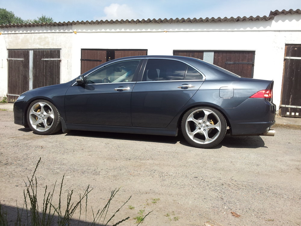

Accord82 Geschrieben 5. Juli 2012 Autor Teilen Geschrieben 5. Juli 2012 Hab heute das gewinde verbaut und hab nun vorne noch ein restgewinde von 60mm,ich bräuchte jetzt mal ein paar fotos von euren radhäusern vorne,wie habt ihr die radhausschale bearbeitet,fotos würden mir da weiterhelfen,da passt grad mal ein härchen zwischen,so wird mir der tüver das nie abnehmen,samstag kommen dann hinten noch die sturzversteller rein Zitieren [sIGPIC][/sIGPIC] Link zu diesem Kommentar Auf anderen Seiten teilen Mehr Optionen zum Teilen...
Accord06 Geschrieben 5. Juli 2012 Teilen Geschrieben 5. Juli 2012 hab nun vorne noch ein restgewinde von 60mm...da passt grad mal ein härchen zwischen,so wird mir der tüver das nie abnehmen Bei 60mm Restgewinde müsste er mindestens, wenn nicht sogar höher wie Serie sein. Zitieren ACC ist keine Klimaanlage! Link zu diesem Kommentar Auf anderen Seiten teilen Mehr Optionen zum Teilen...
Yoghourt Geschrieben 5. Juli 2012 Teilen Geschrieben 5. Juli 2012 (bearbeitet) Bei 60mm Restgewinde müsste er mindestens, wenn nicht sogar höher wie Serie sein. Haben das erst "letztens" bei mir durchgekaut..hört sich zwar komisch an, aber beim KW sind sogar vorne 70 mm restgewinde laut Gutachten vorgeschrieben und hinten 50 mm..das entspricht von der Serienhöhe gesehen etwa einer 65/65 mm tieferlegung ;) Hinten musste ich durch die ET55 Felgen nix machen, aber vorne hab ich die Radhausschalen etwas eingeschnitten und auf die blechlaschen vom Koti gelegt, diese dann auch noch etwas nach oben gebogen..wie gesagt hat bei ET55 gelangt..bei deinen Felgen muss man bestimmt noch etwas mehr machen. Bearbeitet 5. Juli 2012 von Yoghourt Zitieren Link zu diesem Kommentar Auf anderen Seiten teilen Mehr Optionen zum Teilen...
Accord06 Geschrieben 5. Juli 2012 Teilen Geschrieben 5. Juli 2012 Versteh ich das richtig, beim KW hat man bei der Tiefe wo grad mal ein härchen zwischen passt noch 60mm Restgewinde?? :schock: Bin jetzt von einem anderen Fahrwerk ausgegangen, da hat man dann noch ca. 10mm Restgewinde bei dieser Tiefenangabe. Zitieren ACC ist keine Klimaanlage! Link zu diesem Kommentar Auf anderen Seiten teilen Mehr Optionen zum Teilen...
Accord82 Geschrieben 5. Juli 2012 Autor Teilen Geschrieben 5. Juli 2012 (bearbeitet) das sind 60mm restgewinde an der va,von radmitte zur radhauskante sind das 310mm und das fahrwerk sackt ja auch noch ein bischen:cool:dann muss ich am samstag wohl nochmal nen einsatz an der va machen damit die et 48 unter passt,hinten kommen ja dann noch die sturzversteller rein,denn jetzt hab ich nen mega negativen sturz und noch gute 2 cm vom reifen bis zur bördelkante.fahrverhalten ist erste sahne,der liegt um welten besser auf der strasse und in den kurven und ich hab sogar das gefühl das es komfortabler als mit den eibach federn ist,bin hellauf begeistert Bearbeitet 5. Juli 2012 von Accord82 Zitieren [sIGPIC][/sIGPIC] Link zu diesem Kommentar Auf anderen Seiten teilen Mehr Optionen zum Teilen...
Yoghourt Geschrieben 5. Juli 2012 Teilen Geschrieben 5. Juli 2012 Ja da haste recht, nur sind die KW Gewindefahrwerke dafür bekannt das man diese sehr tief schrauben kann, rein rechnerisch beim Accord macht das dann ca. -125 mm vorne und ca. -110 mm hinten..über Fahrbarkeit und Vorspannung brauch man bei den Werten dann nichtmehr reden. Die "alten" non-inox Fahrwerke konnte man noch weiter runterschrauben, glaube mal was von bis zu - 150 mm gelesen zu haben, war aber nen anderes Modell. Zitieren Link zu diesem Kommentar Auf anderen Seiten teilen Mehr Optionen zum Teilen...
cabkiller Geschrieben 5. Juli 2012 Teilen Geschrieben 5. Juli 2012 das sind 60mm restgewinde an der va,von radmitte zur radhauskante sind das 312mm und das fahrwerk sackt ja auch noch ein bischen:cool: ist ja alles schön und gut, aber schau mal was in deinem gutachten steht. du kannst da net einfach 312mm radmitte/bördelkante einstellen und hoffen das du das so abgenommen bekommst ;) ausserdem ist eingewindefahrwerk auch nicht dafür da um es nur runter zu drehen. die vorspannung der feder geht auch irgendwann weg^^ schraub auf 325 VA und 335 HA hoch. dann haste zum tüv keine probleme und das fahrwerk funktioniert wie es funktionieren soll. Zitieren ///Mugen 無限 Equipped [biete] alle Teile aus meinem Projekt k24cl9ftw Biete Reflash für Accord 2003-2008 und 2008+ Link zu diesem Kommentar Auf anderen Seiten teilen Mehr Optionen zum Teilen...
Accord82 Geschrieben 5. Juli 2012 Autor Teilen Geschrieben 5. Juli 2012 dann bleibt trotzdem noch das problem mit der va,denn laut gutachten hat das fahrwerk an der va 1cm und an der ha 2,5cm mehr einfederweg und das ist genau der eine cm der mir jetzt vorne fehlt Zitieren [sIGPIC][/sIGPIC] Link zu diesem Kommentar Auf anderen Seiten teilen Mehr Optionen zum Teilen...
cabkiller Geschrieben 5. Juli 2012 Teilen Geschrieben 5. Juli 2012 ich verstehe nicht was du genau willst. stell es auf va 325 und ha 335 ein und fahr damit zum tüv. das ist der bereich in dem es normal eingetragen wird und sich normal fahren lässt. Zitieren ///Mugen 無限 Equipped [biete] alle Teile aus meinem Projekt k24cl9ftw Biete Reflash für Accord 2003-2008 und 2008+ Link zu diesem Kommentar Auf anderen Seiten teilen Mehr Optionen zum Teilen...
