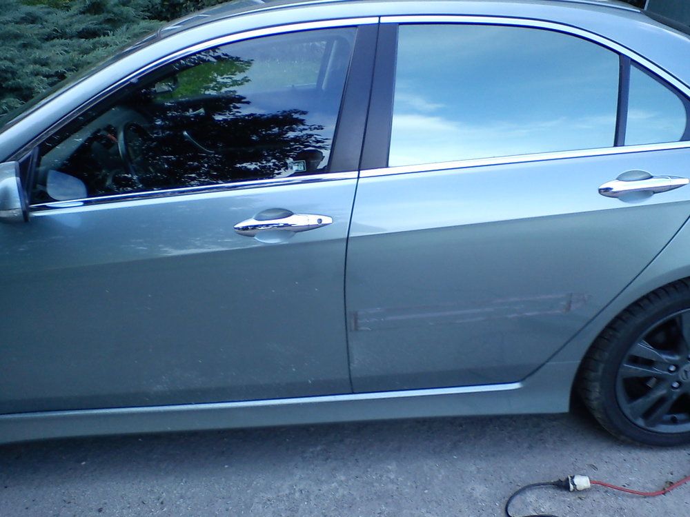

Jesse Geschrieben 20. Juni 2012 Geschrieben 20. Juni 2012 Hey zusammen bin heute mal angefangen meine Zierleisten von meinem CL9 zu entfernen. Die ersten beiden hinten gingen wunderbar ab, Kleber blieb an der Leiste also nur Saubermachen und später nochmal polieren. Dann kam die letzte hinten.... die hatte der Vorbesitzer mal ab um sie nachzulackieren. Nun stellte ich fest beim abziehen das er die mit Silikon wieder angeklebt hatte und das nicht zu knapp.. Nachdem ich mir paar mal meine Finger weh getan habe hab ich es hinten gut sein lassen und machte vorne weiter. Die Erste vorn geht garnicht mehr ab, bzw nur einen kleinen Stückchen und mit viel Gewalt.... Dort ist auch wieder unmengen an Silikon hinter.... Gut davon ab zur anderen ohne große Erwartungen - aber die ging wieder astrein ab, nur blieb ein dünner schwarzer "kleber?" stehen den ich auch nicht abgepult oder weggewischt bekomme. Und nun hab ich die Schnauze erstmal voll..... die Türen sind noch dran. Bin am überlegen die dran zu lassen. Aber nunmal zum Problem - Womit bekomm ich das Silikon ab ohne die Stoßstangen zu zerstören bzw den Lack. Kann man das iwie "aufweichen" damit ich meine erste Leiste vorne überhaupt mal abbekomme? Und kann jemand zufällig auf dem Foto erkennen was das für ein schwarzer Kleber ist? Danke im vorraus! PS: für alle anderen die mir nicht helfen können - konnte die "normal angeklebten" Leisten ohne Hilfsmittel abziehen! Mit dem Fingernagel hinter und ziehen! http://www7.pic-upload.de/thumb/20.06.12/3hrlo1tpmip.jpg http://www10.pic-upload.de/thumb/20.06.12/wq5fwyx2uwds.jpg Zitieren [sIGPIC][/sIGPIC]

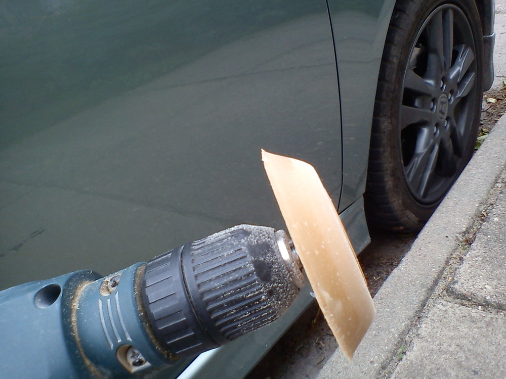

VolkerRacho Geschrieben 20. Juni 2012 Geschrieben 20. Juni 2012 (bearbeitet) Hi Naja auf den Foto´s den genauen Kleber erkennen dürfte schwer werden......Aber wenn du Pech hast ist, es noch Primer und Scheibenkleber:p Die Silikonreste könnte man mal versuchen mit einem Folienradierer zu entfernen, die gibt es für kleines Geld beim Lackierer in der nähe oder ebay.. http://www.ebay.de/itm/1-Zierstreifen-Radierer-Adapter-Autolack-Lack-/200622504459?pt=Autopflege_Wartung&hash=item2eb6087a0b Einfach in die Bohrmaschine einspannen und mit viel Gefühl und wenig Drehzahl, da der Lack nicht zu heiß werden darf... Zu den Leisten an den Türen.........da nicht mit Gewalt ziehen, sonst hast du nachher noch Beulen in der Tür Am besten mit Zahnseide oder Angelschnur vorsichtig den Kleber "durchschneiden" Bearbeitet 20. Juni 2012 von VolkerRacho Zitieren
Schdow Geschrieben 20. Juni 2012 Geschrieben 20. Juni 2012 habe es auch mit so nem teil wo man in die bohrmaschine steckt weggemacht, dauert zwar aber es geht recht gut ;) Zitieren
345 Geschrieben 20. Juni 2012 Geschrieben 20. Juni 2012 Hallo Da gibst von 3M eine Scheibe für die Bohrmaschine,damit geht das und der Lack bleibt heile. Einfach mal suchen im Internet. Mfg 345 Zitieren
Jesse Geschrieben 20. Juni 2012 Autor Geschrieben 20. Juni 2012 Danke für die schnellen antworten. Also hab die Leisten an der Tür auch abbekommen, dort ist auch so ein schwarzer kleber drunter genau wie vorne. Aber dort habe ich ihn teilweise mit abgezogen. Werde mir dann mal so einen Aufsatz holen. Falls jemand doch diesen Kleber kennt wie auf den Bildern zu sehen ist würde ich mich freuen zu wissen was das ist. Er ist ziemlich dünn! Zitieren [sIGPIC][/sIGPIC]
schwadden Geschrieben 20. Juni 2012 Geschrieben 20. Juni 2012 nimm den radierer,der ist top,der rubbelt alles weg!hab ich bei unserem cl9 auch gemacht Zitieren
Jesse Geschrieben 20. Juni 2012 Autor Geschrieben 20. Juni 2012 Jo machen wa freitag! Sind die Leisten eig immer ab werk drauf? weil vorne und an den türen sind bei jeder Leiste dieser schwarze Kleber unter den Klebebändern... Könnte das auch als markierung gelten das die jemand nachträglich dran gemacht hat. Zitieren [sIGPIC][/sIGPIC]
schwadden Geschrieben 21. Juni 2012 Geschrieben 21. Juni 2012 der scheiß nennt sich city paket und wird nachträglich angebracht! kannst bei honda im zubehör kaufen. Zitieren

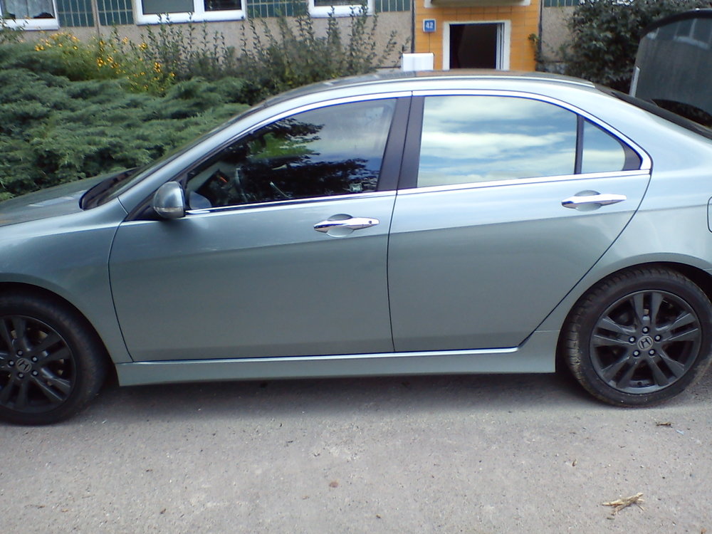

Jesse Geschrieben 24. Juni 2012 Autor Geschrieben 24. Juni 2012 Heute sind wir dabei gegangen mit 2000er schleifpapier und Poliermaschine das Ergebnis konnte sich sehen lassen. Der Lack darunter hats überstand und anch der Politur sieht man nichts mehr! Alle schwarzen Schlieren sind weg :) Bleibt nur noch das Silikon - da werd ich wohl Puhlen müssen :( http://www7.pic-upload.de/thumb/24.06.12/2kf6uxe4jeo.jpg http://www10.pic-upload.de/thumb/24.06.12/wzsz44j7t6k.jpg Zitieren [sIGPIC][/sIGPIC]
