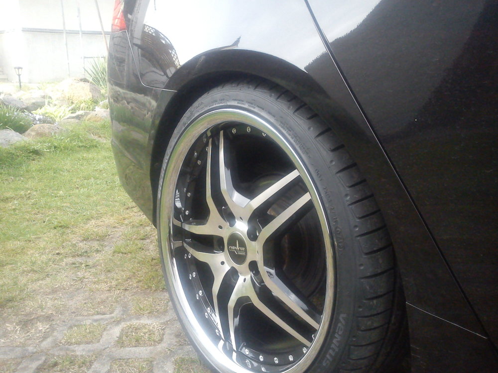

Ich habe Offiziel 8.0 J 18 Zoll et48 Felgen...
Habe Felgen gesehen aber kenn.mich da nicht so gut aus mit
Et und J ....
Die Felge was mir gefallen würde hat die Maße
18 Zoll 8,5 J und et35...
Ich habe ja 8j und das ist doch 225??
Was ist dan 8.5 j für ne Breite??
Weil mehr als 225 bekomm ich nicht auf meinen
Cl9 ... Und bekomme nur umsonstige Probleme wenn die
Über den Kotflügel stehn
Bitte um Hilfe :/
Jacob dein acci ist genau gleich wie meiner hab ja den selben... Also kann ich die niedrigste et als 40 nehmen ..? Weiter darunter geht nicht?
Meiner ist ja sehr tief.. Bekomme ja nicht mal mehr die schuhspitze hinten rein zwischen reifen und radlauf...
Ich bekomme auch keine schuhspitze da zwischen
GEBE ICH DIR KEINE GARANTIE FAST BÜNDIG MIT RADHAUS
WIE DU SIEHST HABEN DIE MEISTEN ALLE ET 40
DANKE AN YOSHI 1982

Hatte 8,5x19 et 40, ohne Sturzversteller bzw Karosseriearbeiten wird das nichts.
Vorne steht die Felgenkante schon leicht raus und hinten kannste nicht einfedern.

Ja natürlich, deswegen ja. Der Radkasten muss definitiv gezogen werden.:wall:

225er oder 235er drauf?
Meine standen ja noch 2mm weiter raus und ich hatte hinten zum Blechfalz ca. 3-4 mm Luft im voll eingefederten Zustand.225er Reifen aber.
Bin 2 Jahre so gefahren ohne Probleme und eingetragen war auch alles.

Karosseriebauer meint 600€ inkl lacken.
Und das wäre nur hinten, da ich das Auto nicht weiter einfedern konnte weiß ich nicht was vorne ist.

Das Problem ist nur, dass ALLE sagen, dass z.B. ab 8x18 ET40 also alles was dann ab ET39..., da musst du bördeln. Auch ich hab mich rückversichert bei 8,5x19 Fahrern, da waren die Antworten auch hier ist bei ET45 die Grenze, bei ET40 und 8,5x... muss definitiv was gemacht werden, weil die Leute das so gefahren haben. Das sind die realen Erfahrungen und von daher ist deine Aussage nunmal einfach nicht glaubwürdig, dass du noch 3-4mm Platz hast und alles ja ganz locker passt, wenn es bei 100% der anderen Accordfahrer nunmal einfach nicht geht.
