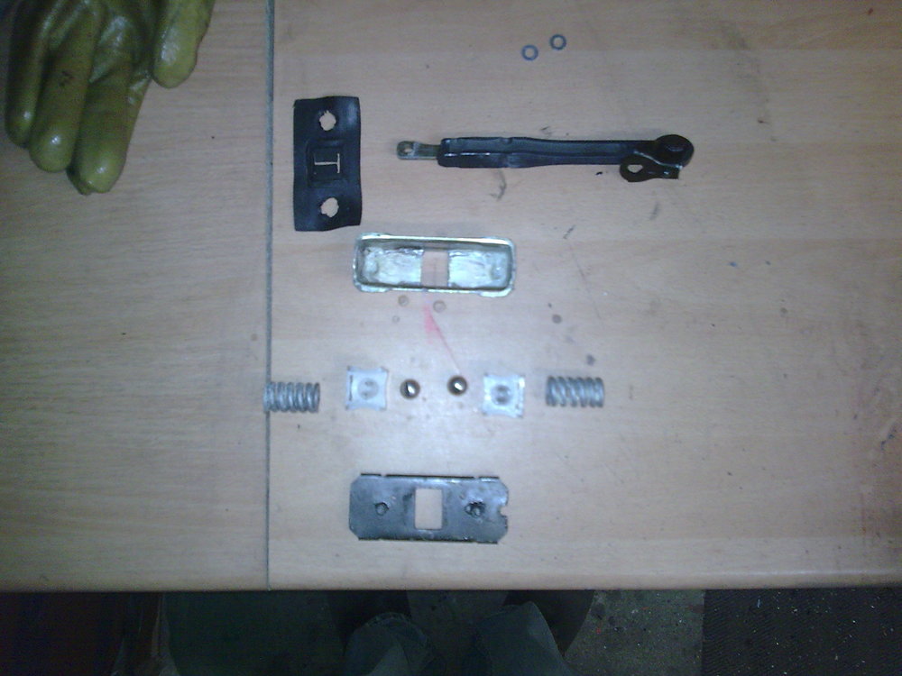

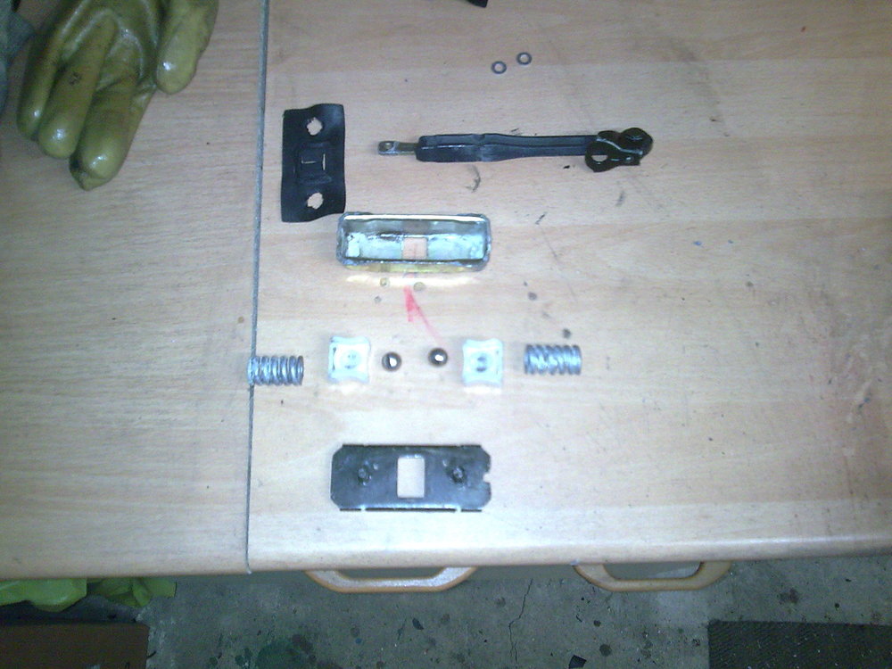

kretschi74 Geschrieben 15. Juli 2012 Teilen Geschrieben 15. Juli 2012 (bearbeitet) Irgendwann ist es defekt wenn es immer trocken läuft. Bei den Fangbändern hilft nur ausbauen ,entfetten , mit nem heißem Schraubendreher/Lötkolben eine art Profil in die Kunststoffoberfläche brennen und dann Fett nehmen .Ich hab Lebensmittelfett genommen und es ist alles wieder super. Öl macht das noch schlimmer. Auf diesem Fangband laufen/rutschen zwei Kugeln (eine von oben und eine von unten). Hab mal Bilder unten reingestellt. Ich habe es auseinandergenommen (extreme Federspannung!!!,gereinigt,die Federn etwas gekürzt,"Profil" reingebrannt,gefettet). Der Ausbau aus den Türen geht ja in zwei Minuten, zum Auseinandernehmen sollte schon ein Schraubstock zur Verfügung stehen. Bearbeitet 15. Juli 2012 von kretschi74 Zitieren Link zu diesem Kommentar Auf anderen Seiten teilen Mehr Optionen zum Teilen...
