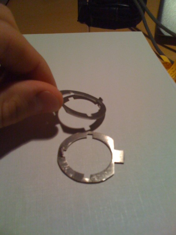

cabkiller Geschrieben 10. Juli 2012 Geschrieben 10. Juli 2012 sind einfach nur solche adapterringe die ich früher im cg9 drin hatte, bevor ich die atr scheinwerfer verbaut habe. haben perfekt gepasst und ja, will die los werden :D mache heute abend mal bilder. für nen 10er könnt ihr die haben, egal wer Zitieren ///Mugen 無限 Equipped [biete] alle Teile aus meinem Projekt k24cl9ftw Biete Reflash für Accord 2003-2008 und 2008+
cabkiller Geschrieben 10. Juli 2012 Geschrieben 10. Juli 2012 hier ein bild hat bei mir wunderbar funktioniert damals. war aber auch nur paar tage drin, weil ich kurz darauf die atr xenon scheinwerfer bekommen habe :) wie gesagt, 10€ für den der es will :) Zitieren ///Mugen 無限 Equipped [biete] alle Teile aus meinem Projekt k24cl9ftw Biete Reflash für Accord 2003-2008 und 2008+
Alex Geschrieben 11. Juli 2012 Autor Geschrieben 11. Juli 2012 Jepp,tät ich nehmen wollen,wenn Du mir erklären magst, wie ich den normalen D2R-Brenner damit fest bekomme. So ganz hab ich's noch nicht kapiert...:( Gruß, Alex Zitieren
cabkiller Geschrieben 11. Juli 2012 Geschrieben 11. Juli 2012 erklärt sich dann von selbst wenn du sie in verbindung mit nem brenner in der hand hast und vor dem scheinwerfer stehst. aber nich vergessen, d2r brenner nehmen;-) schick mir ne pn mit deiner adresse und ich schicke dir die bankdaten. Zitieren ///Mugen 無限 Equipped [biete] alle Teile aus meinem Projekt k24cl9ftw Biete Reflash für Accord 2003-2008 und 2008+
