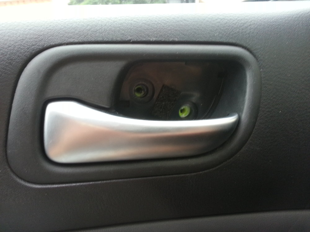

plutokrat Geschrieben 29. Juli 2014 Geschrieben 29. Juli 2014 (bearbeitet) hast du denn die verkleidung komplett ab? ich bin der meinung du kannst die griffschale einfach von hinten raus drücken Bearbeitet 29. Juli 2014 von plutokrat Zitieren
BlackAnubis Geschrieben 29. Juli 2014 Geschrieben 29. Juli 2014 Das muss ich mir morgen nochmal ansehen. Mir war als ob da nur 1 Schraube ist. Zitieren Die Konkurrenz schläft nicht, ausser mit deiner Freundin :D

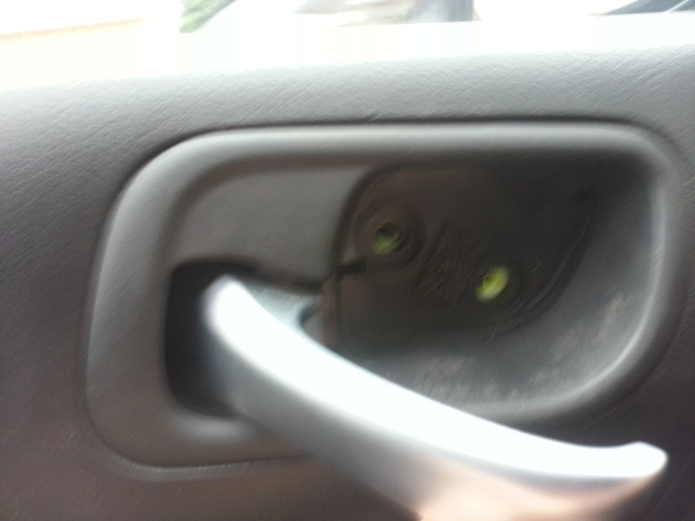

BlackAnubis Geschrieben 30. Juli 2014 Geschrieben 30. Juli 2014 Soweit komm ich. Abdeckung runter, die 2 Schrauben ab und das war´s. Die Türgriff Schale wackelt leicht, dass war´s dann aber auch schon. Ich wage mal zu behaupten, ohne komplett Ausbau der Türverkleidung, tut sich da gar nix... Oder? Zitieren Die Konkurrenz schläft nicht, ausser mit deiner Freundin :D
Acci-Driver Geschrieben 30. Juli 2014 Geschrieben 30. Juli 2014 Ist meiner Meinung nach von der Rückseite verschraubt.Mach doch die Verkleidung ab, dauert 5min. Zitieren
Deneres Geschrieben 1. August 2014 Geschrieben 1. August 2014 wie schon geschrieben: schraube raus, hebel ziehen und halten und dann die schale über den gezogenen hebel fummeln. Ich selber habe die Innenschlae noch nie entfernt, aber mein Mann. Der meint, dass es ganz easy sei. Die obige Beschreibung haut hin! Derenes Zitieren Glück ist Liebe, nichts anderes. Wer lieben kann ist glücklich.
rico Geschrieben 1. August 2014 Geschrieben 1. August 2014 sind nicht verschraubt ! Plaste "Nieten" verschweisst . Zitieren
