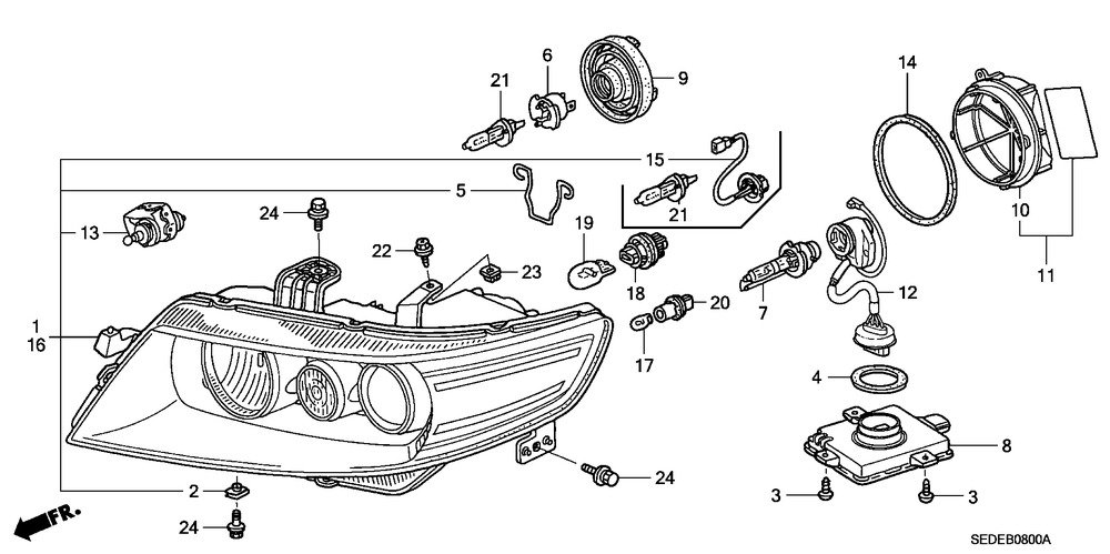

Wie komm ich beim CM1 an die netten Standlichter ran? Sind doch recht eingemauert.
Und sagt jetzt nicht, Radkästen ab, das sieht auf der Straße bescheiden aus XD

Über die Radhausschale geht es am schnellsten. Rad bis zum Anschlag im Drehwinkel drehen, 2 Klipse weg und vorsichtig wegbiegen, Hand rein und gut ist!

@BlackAnubis
Vielleicht hilft Dir das Bild. Teil #17 ist die Standlichtbirne
