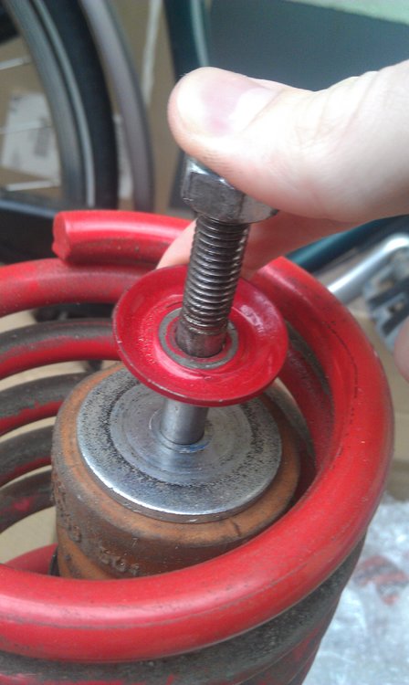

Schneehaze Geschrieben 21. März 2013 Geschrieben 21. März 2013 (bearbeitet) hab mal endlich geschafft ein Foto zu machen ^^ also dieses rote Teil soll das spordanische klappern verhindern. Bearbeitet 21. März 2013 von Coroyo Zitieren
Accord06 Geschrieben 21. März 2013 Geschrieben 21. März 2013 Is klar :D:D Zitieren ACC ist keine Klimaanlage!
Schneehaze Geschrieben 21. März 2013 Geschrieben 21. März 2013 Ich kann nur wiedergeben was mir gesagt wurde :roll: Das ding is aus nem Civic Zitieren
Accord06 Geschrieben 21. März 2013 Geschrieben 21. März 2013 (bearbeitet) Ich kann nur wiedergeben was mir gesagt wurde Ich weiß. :)) Aber wenn man sich mal bissl damit beschäftigt hat usw. .... Und wie gesagt, beim H&R klappert NICHTS! Haben ja schon etliche Leute hier bestätigt, auch Isi die gerade erst wieder tiefer gedreht hat. Bearbeitet 21. März 2013 von Accord06 Zitieren ACC ist keine Klimaanlage!
