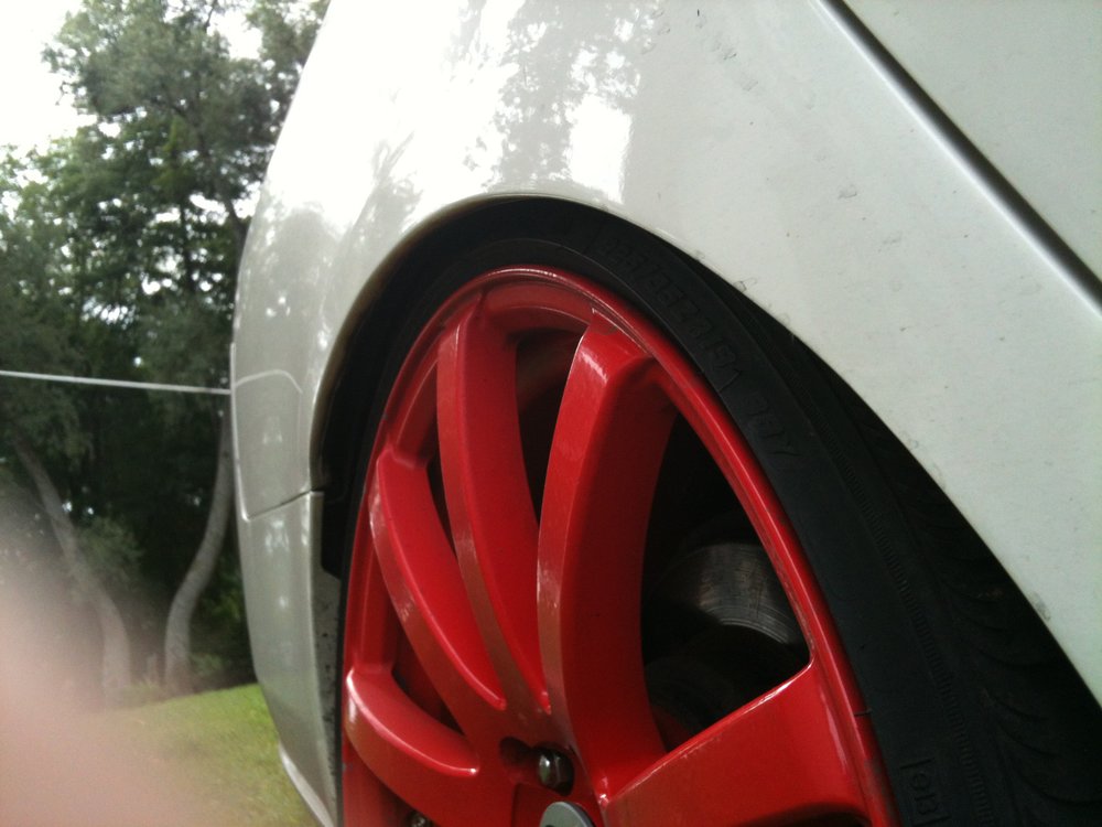

soichiros freund Geschrieben 8. September 2012 Geschrieben 8. September 2012 Hier mal n Bild von 8Jx19ET40 auf nem CN2. Trotz Sturzkorrektur auf 2° paßt noch was dazwischen. Wären dann 1,27cm. Ist also mit umgelegter Kante und nem guten Sturz meiner Meinung nach machbar. Zitieren Ersatzteile neu und gebraucht für folgende Modelle auf Lager: AA, CC, CB, CG, CH, CL, CM,CN, CU, CW, EG, EH, EJ, EK, EP, EU, EV, FK, FN, GD, MA, MB, MC, RE, SB. klick :)) Besuch mich auch auf Facebook unter Soichiros.Parts .
