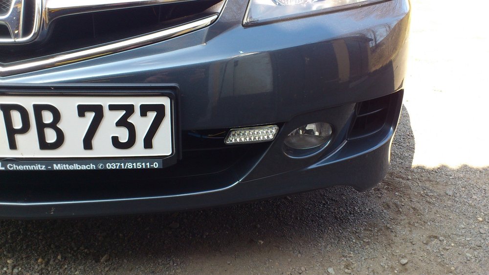

albatros1959 Geschrieben 10. September 2012 Geschrieben 10. September 2012 Von AEG. Einbauvorschriften beachten! (min. 25cm von unterkante TFL bis Strasse, min.60 cm zwieschen zwei TFL, und 90° zu Fahrtrichtung.Max.10° abweichung) Sonst gibt es Probleme bei TÜV. Zitieren

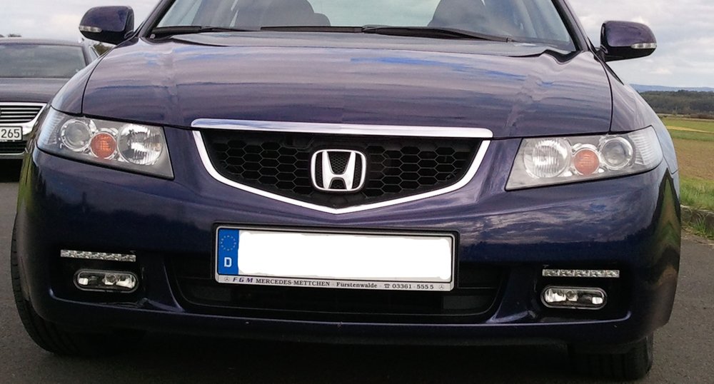

hpaccord Geschrieben 10. September 2012 Geschrieben 10. September 2012 - TFL von Philips 12810WLEDX1 (5 LED's) - Nebel Hella FF75 Zitieren
