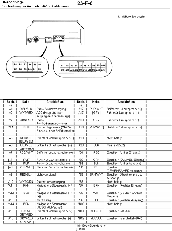

Stan-CG9 Geschrieben 23. September 2012 Geschrieben 23. September 2012 Hier hab ich was für dich. Hoffe, das hilft dir. http://s1.directupload.net/images/120923/pimwm8b2.jpg http://s7.directupload.net/images/120923/a9zgrppr.jpg http://s1.directupload.net/images/120923/3ryn2ga8.jpg Zitieren

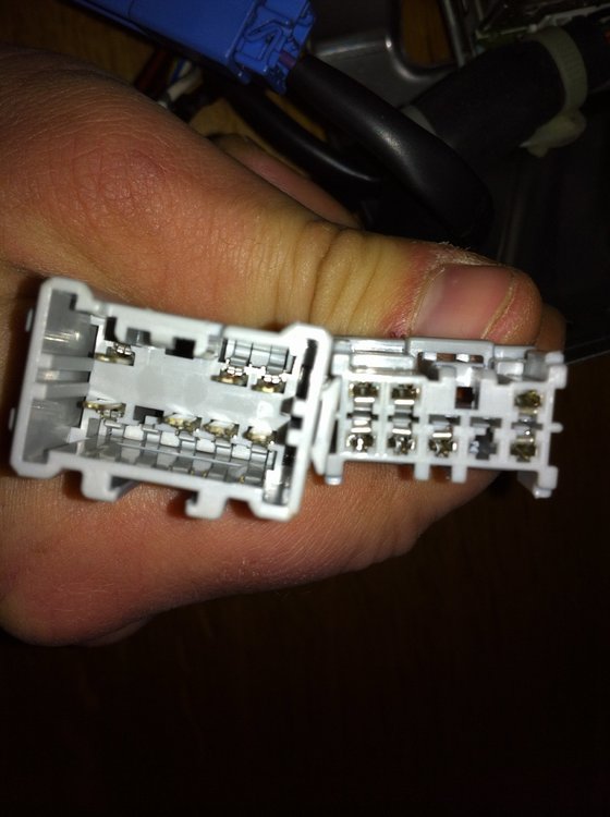

The Dark Punk Geschrieben 23. September 2012 Autor Geschrieben 23. September 2012 müsste wissen wie ich die Kabel vom Radio an den Bose Verstärker anbringe. da der Vorbesitzer den kabelbaum zerschnitten hat. 1. Bild (Rot markiert vermute ich mal das dass der Eingang ist für den Ton?!) 2. Bild (kabeln die im inneren setzen, Gelb, 2-mal schwarz, rot, blau/weis) 3 Bild (oder gibt es da irgendein Adapter für chinch?) Zitieren
Stan-CG9 Geschrieben 24. September 2012 Geschrieben 24. September 2012 Das könnte bei deinem Problem hilfreich sein. http://s14.directupload.net/images/120924/3xrubogs.jpg http://s1.directupload.net/images/120924/svkeqxd9.jpg http://s1.directupload.net/images/120924/ycumxslk.jpg Zitieren
The Dark Punk Geschrieben 24. September 2012 Autor Geschrieben 24. September 2012 Super, Dankeschön. so was hatte ich gesucht.:-) Vielen Dank für eure Hilfe . Zitieren
