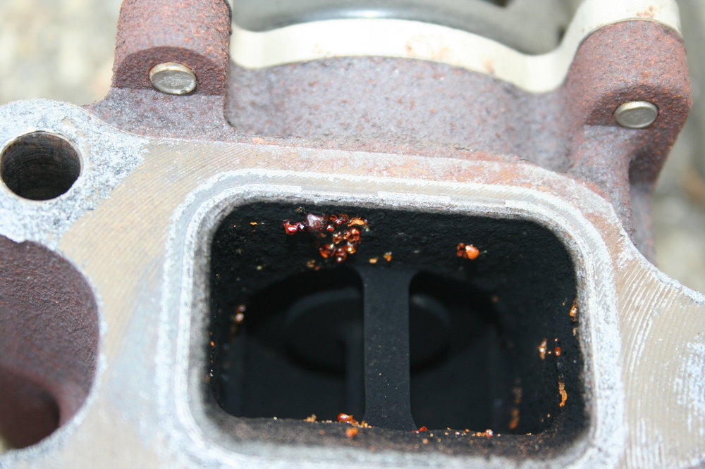

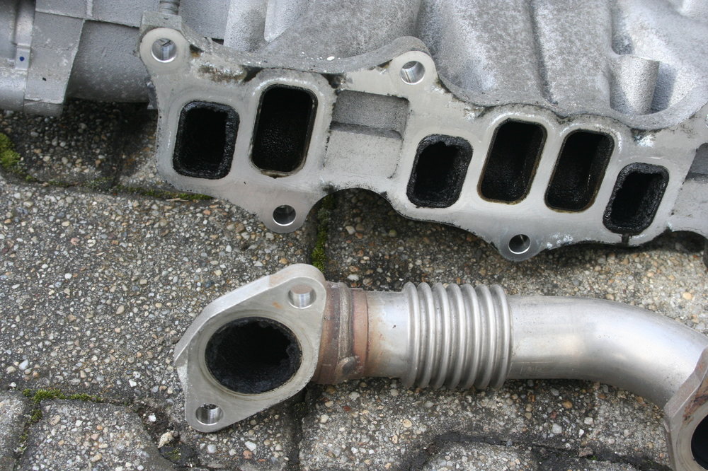

Ruß ohne Ende ..
.. und was is das orangene Zeug? Sieht aus wie Harz.
Is aus dem Unfall-CN2 und laut Werkstatt wurde er mit 5W40 gefüttert :confused:

Ach man jetz hab ich die Bilder vergessen dran zu hängen :roll:
Dieses orangene Zeug is natürlich im Ansaugtrakt.
Die Bilder lad ich Nachmittag hoch.

Was denkst du denn wo ich alles rumgefahren bin :p
Der hatte ja nur noch die eine Fahrt vor sich und dann war Schluß.
Hier die Bilder:

Hallo
Das Orangene Zeug ist etwas, was mit der Luftfeuchtigkeit reagiert.Sieht man immer wenn die Teile paar wochen feucht irgenwo liegen ganz normal und unbedenklich.Der Ruß im krümmer ist auch normal,Abgasrückführung halt.Zum entfernen einen Alkalihaltigen Reiniger benutzen,aber niemals über nacht einwirken lassen, das Zeug löst auch Alu.Mit dem Pinsel säubern und danach gründlich mit Wasser abspülen längere Zeit.
Mfg 345
