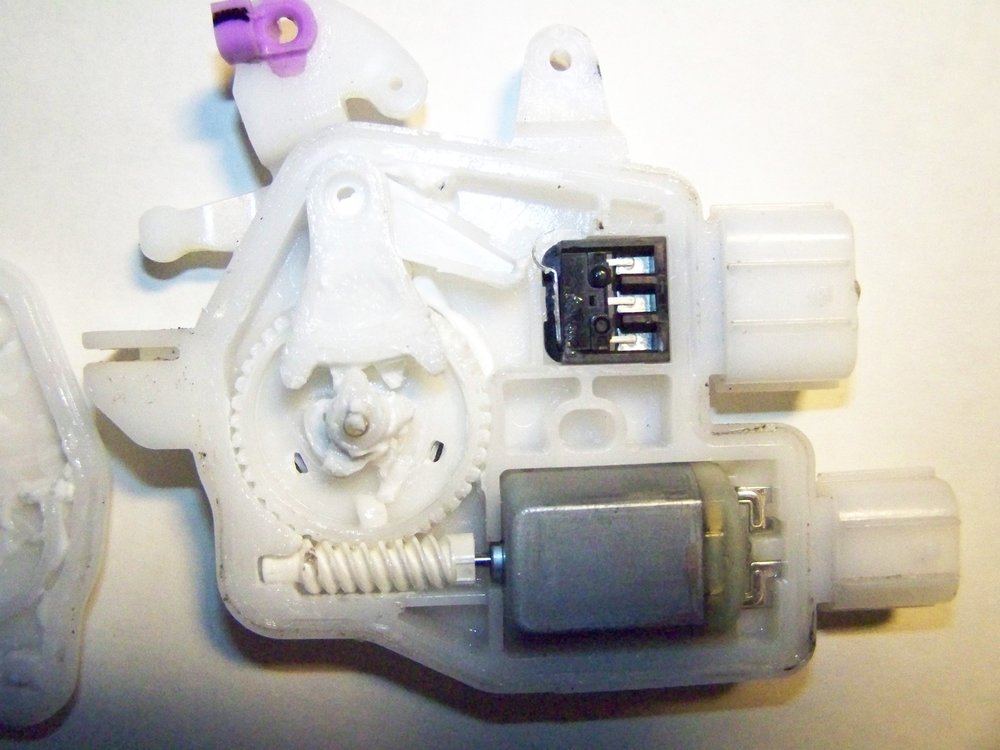

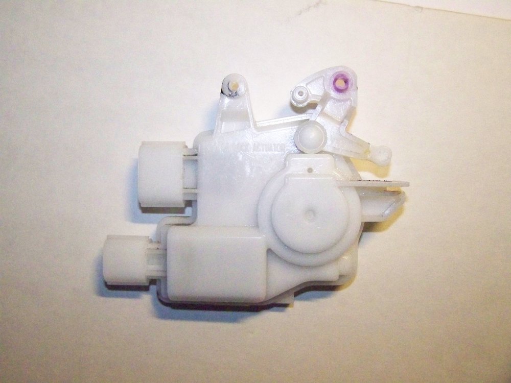

hmmm, nun ist bei mir auch der stellmotor zv im arsch. hab mich mal bei gemacht und ihn ausgebaut und geöffnet , also ich kann da keine beschädigung feststellen , siehe bilder , nun habe ich mich mal auf die suche gemacht , bei ebay bieten sie welche an, bin mir nur nicht sicher ob die passen. könnt euch ja mal die bilder anschauen und vergleichen.

Könnte passen, kannst ja ggf. die Innereien tauschen bzw. den Motor wenn aus HongKong auch das Gehäuse zu öffnen ist.
"Honda Acura Civic Türschloss schloss RECHTS vorn Zentralverriegelung stellmotor", stimmt die Tür?
Hast Du alles durchgemessen, nach Handbuch Fehler geprüft?

das es ein elektrischen problem ist glaube ich weniger, war bei mir immer unterschiedlich , mal ging der "stift" richtig hoch , mal nur halb und dann ganz langsam, als wenn den motor die kraft fehlt. ...ist die beifahrertür , also rechts , wollte aber gleich für beide türen bestellen.

alles reinigen und sauber fetten führt normalerweise immer zum Erfolg, es sei denn die Mechanik zeigt Verschleisspuren!
Es kann natürlich auch im Motor mechanisch nicht sauber laufen, korrosion, aber das meinte ich mit prüfen.

hat keine 14 tage gedauert , da ging der auf der fahrerseite auch nicht mehr , diesmal war aber der motor nicht mehr zu retten, also einen neuen bestell , ist zwar ein 9v und die welle ist etwas kürzer aber funktioniert . wer auch ein brauch hier : http://www.ebay.de/itm/Gleichstrommotor-MABUCHI-1-5-9-Volt-7-Watt-/170906865769?pt=RC_Modellbau&hash=item27cad7d069

@345 : also ich habe das gehäuse leicht in einen schraubstock eingespannt , dann mit einer cuttermesserklinge in die naht gehalten und leicht mit einen hammer drauf geschlagen , dann kannste es öffnen wie eine auster, wieder zusammen kleben und gut ist :D
ps: bevor du es wieder zusammenklebst, teste in eingebauten zustand ob er auch die gleichen bewegung macht wie die anderen türverrieglung

wenn du die bestellst:http://www.ebay.de/itm/Gleichstrommo...item27cad7d069 , sind schon die kabels angelötet am motor , die orginalkontakte ankneifen, so weit das nur die 2 stifte noch bleiben und daran die kabels von motor anlöten. fertig :D
roter strich: abkneifen , blau stehenlassen und da anlöten
