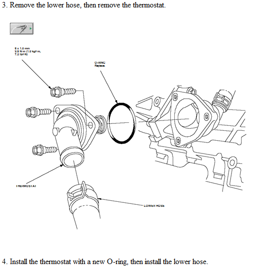

Beobachte mal dein Kühlwasserthermometer: Wenn das lange auf kalt bleibt bzw. nach längerer Fahrt bei eine Bergabstrecke wieder in den kalten Bereich wandert und nicht in Mittelstellung verharrt, ist der Kühlwasserthermostat hin. Bei dem Alter durchaus normal. Mit ca. 25 € auch die billigste Lösung.

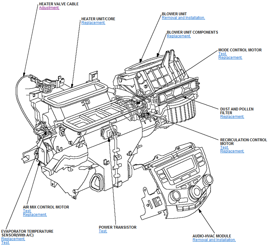

Ansonsten wird´s bei Klimaautomatik aufwendig, kann dann der Stellmotor oder ein Temperatursensor sein. Dazu müsstest du eine Fehlerdiagnose durch Ausblinken an der Klimaeinheit durchführen. Weiß aber nicht, wie das bei dem Typ geht. Umluft und OFF gleichzeitig eine Weile gedrückt halten und dann Zündung an, oder so ähnlich...

Wie Tauscht man das, wo sitzt es und wie lange dauert es?
Welche Kühlflüssigkeit muss ich nehmen? Ich habe Gelbe für Alu-Motoren und Lila da.

Die Heizung steht die Zeit über auf 32° und es kommt warme Luft, aber nicht warm genug um den Innenraum auf diese 32° aufzuheizen.
Der Motor im Fahrerfussraum summt bei Temperaturänderung munter vor sich hin.
Die Wasserschläuche für die Heizung werden auch richtig heiß.
Das heißt dann für mich, das ein mechanischer Fehler nicht vorliegt. Oder liege ich da falsch?
Wie checkt man die Thermosensoren?
Oder muss ich das bei Honda auslesen lassen?
